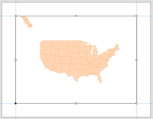

  6. Ziehen Sie in der Layout-Ansicht bei gedrückter Maustaste den Kartenrahmen innerhalb der Führungslinien wie in der folgenden Abbildung auf:
    Layout mit Führungslinien, das den Kartenrahmen anzeigt
