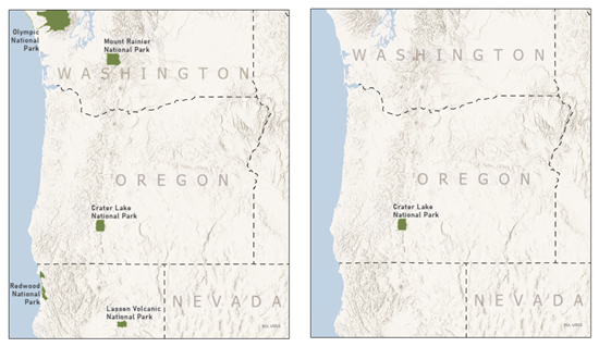

In einer räumlichen Kartenserie, in der jede Seite ein US-Bundesstaat mit Daten zu den Nationalparks zeigt, können Sie beispielsweise eine Abfrage für die entsprechende Seite verwenden, um nur die Nationalparks in dem jeweiligen Staat anzuzeigen.
Gegenüberstellung der gleichen Kartenserienseite von Oregon, bei der einmal alle Nationalparks in der Ausdehnung der Karte angezeigt werden, und einmal nur die Nationalparks in Oregon zu sehen sind
Das erste Bild zeigt eine Seite einer Kartenserie ohne Seitenabfrage. Die räumliche Kartenserienseite ist von Oregon. Sie können aber auch die Nationalparks in den umliegenden Staaten sehen. Das zweite Bild zeigt dieselbe Seite mit einer auf den Nationalpark-Layer angewandten Abfrage. In diesem Bild werden nur die Nationalparks in Oregon gezeigt.

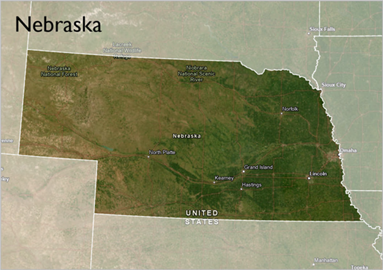

Mit Seitenabfragen können Sie ebenfalls Daten herausfiltern, die nicht mit dem Seitennamen übereinstimmen. In einer räumlichen Kartenserie, in der jede Seite einen US-Bundesstaat zeigt, können Sie z. B. eine Abfrage der Nichtübereinstimmung verwenden, um einen transparenten Layer über die anderen Staaten zu legen. Dadurch hebt sich das Index-Feature deutlich ab.
Eine Kartenserienseite von Nebraska, bei der die anderen Bundesstaaten durch einen transparenten Layer maskiert sind
Anhand einer Seitenabfrage der Nichtübereinstimmung die auf den transparenten Layer der Staaten angewendet wird, wird das nicht maskierte Index-Feature Nebraska hervorgehoben.
