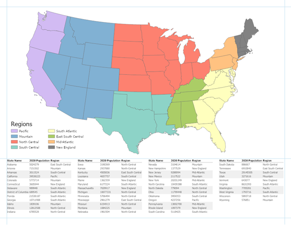

    Das Projekt wird geöffnet und zeigt ein Layout mit einer Karte der USA an, die nach Regionen symbolisiert ist und eine Legende enthält, in der die verschiedenen Regionen aufgeführt sind.
    Das Bundesstaaten-Layout im Projekt

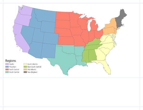

Hinzufügen eines Tabellenrahmens zum Layout
Führen Sie die folgenden Schritte aus, um dem Layout einen Tabellenrahmen hinzuzufügen:
  1. Blenden Sie bei Bedarf im Bereich Inhalt die Elemente Kartenrahmen und Karte ein, und klicken Sie auf den Layer-Namen USA States, um ihn auszuwählen.
    Wählen Sie den Layer oder die Standalone-Tabelle aus, auf den bzw. die der Tabellenrahmen verweist, bevor Sie einen Tabellenrahmen hinzufügen. Dadurch wird der Tabellenrahmen automatisch mit den Daten des Layers gefüllt. Wenn Sie vor dem Hinzufügen des Tabellenrahmens keinen Layer auswählen, wird der Tabellenrahmen ohne Daten hinzugefügt und Sie müssen den Layer oder die Standalone-Tabelle für den Tabellenrahmen im Bereich Element auswählen.
  2. Klicken Sie auf der Registerkarte Einfügen in der Gruppe Kartenumgebungen auf die untere Hälfte der Trennschaltfläche Tabellenrahmen .
    Die Tabellenrahmen-Galerie wird geöffnet.
  3. Wählen Sie den Style Grau, doppelt alternierende Zeilen aus der Galerie aus.
  4. Ziehen Sie unter dem Kartenrahmen anhand der Fangführungslinien ein Rechteck entsprechend der Breite des Kartenrahmens auf, um den Tabellenrahmen zu definieren.

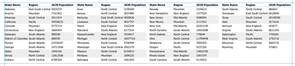

    Es wird eine Tabelle auf dem Layout angezeigt. Die rote Ellipse in der Ecke des Tabellenrahmenelements zeigt, dass nicht alle Daten angezeigt werden. Dies beheben Sie im nächsten Schritt.
  5. Blenden Sie im Bereich Inhalt das Element Tabellenrahmen ein, und deaktivieren Sie alle Felder außer STATE_NAME, POPULATION, und REGION.
    Die deaktivierten Felder werden nicht länger im Tabellenrahmen angezeigt. Beim Erstellen eines Tabellenrahmens werden der Tabelle die ersten 10 Felder hinzugefügt. Um dem Tabellenrahmen weitere Felder hinzuzufügen, klicken Sie mit der rechten Maustaste auf das Element Tabellenrahmen im Bereich Inhalt, und wählen Sie Feld hinzufügen aus. Wenn Sie Felder entfernen möchten, klicken Sie unter Tabellenrahmen mit der rechten Maustaste auf den Feldnamen und wählen dann Entfernen aus.
    Das Layout nach dem Hinzufügen des Tabellenrahmens und der Einstellung, dass nur die Felder STATE_NAME, POPULATION und REGION sichtbar sind

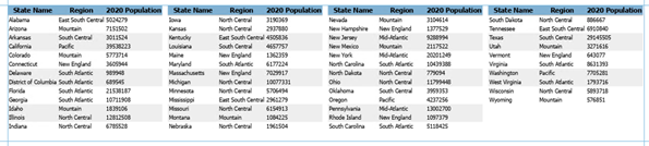

Neuanordnen und Sortieren der Felder des Tabellenrahmens
Führen Sie die folgenden Schritte aus, um die Felder des Tabellenrahmens neu anzuordnen und zu sortieren:
  1. Wählen Sie im Bereich Inhalt das Feld REGION aus.
  2. Ziehen Sie das Feld REGION so, dass es zwischen den Feldern STATE_NAME und POPULATION positioniert ist.
    Der Tabellenrahmen wird aktualisiert, um die geänderte Reihenfolge der Felder wiederzugeben. Nun befindet sich das Feld REGION in der Tabelle zwischen den Feldern STATE_NAME und POPULATION.
  3. Klicken Sie im Bereich Inhalt mit der rechten Maustaste auf das Element Tabellenrahmen, und wählen Sie Eigenschaften aus.
    Der Bereich Element wird angezeigt.
  4. Klicken Sie im Bereich Element auf die Registerkarte Anordnung und unter Sortierung auf Sortierfeld hinzufügen , und wählen Sie STATE_NAME aus.
    Die Bundesstaaten werden nun alphabetisch im Tabellenrahmen angeordnet.
  5. Ändern Sie unter "Abstand" den Wert für Spaltenrahmen in 10 Pkt.
    Die Spalten des Tabellenrahmens werden so aktualisiert, dass sie näher beieinander liegen.
    Der Tabellenrahmen mit neu angeordneten Feldern, alphabetisch sortiert

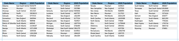

    Die Tabelle wird aktualisiert. Die Überschriften sind jetzt zentriert und größer als der Zeilentext.
  8. Klicken Sie im oberen Teil des Bereichs auf die Schaltfläche Zurück , um zur Registerkarte Anzeige zurückzukehren.
  9. Öffnen Sie unter dem Abschnitt Überschrift neben Hintergrund die Farbgalerie und wählen Sie mit dem Werkzeug Pipette eine der Farben für die Regionen auf der Karte aus.
    Die Tabellenüberschrift wird so aktualisiert, dass sie einen Hintergrund hat, der einer der Farben für die Regionen auf der Karte entspricht.
    Der Tabellenrahmen mit der geänderten Überschrift

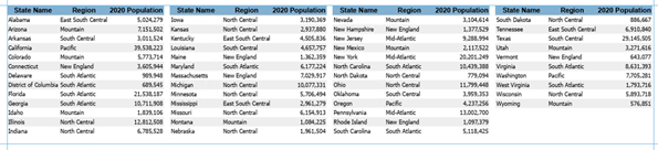

    Der Tabellenrahmen wird aktualisiert, und für das Feld POPULATION werden Tausendertrennzeichen angezeigt.
  8. Schließen Sie die Ansicht "Felder" der Tabelle.
  9. Schließen Sie die Attributtabelle.
  10. Klicken Sie im Bereich Inhalt mit der rechten Maustaste auf das Feld POPULATION, und wählen Sie Eigenschaften aus.
    Der Bereich Element wird mit den Optionen für das Feld POPULATION angezeigt.
  11. Klicken Sie im Bereich Element unter Anzeige neben Datentext auf die Schaltfläche Textsymbol.
    Der Bereichsstatus wird geändert, um Zugriff auf Textsymbole bereitzustellen.
  12. Blenden Sie auf der Registerkarte Allgemein die Option Position ein, und klicken Sie neben Horizontale Ausrichtung auf Rechts und anschließend auf Übernehmen.
    Der Tabellenrahmen wird aktualisiert, und das Feld POPULATION wird rechtsbündig ausgerichtet. Die übrigen Felder bleiben linksbündig ausgerichtet.
    Der Tabellenrahmen mit dem geänderten Feld "Grundgesamtheit". Die Daten zur Grundgesamtheit haben ein Tausendertrennzeichen und sind rechtsbündig ausgerichtet.

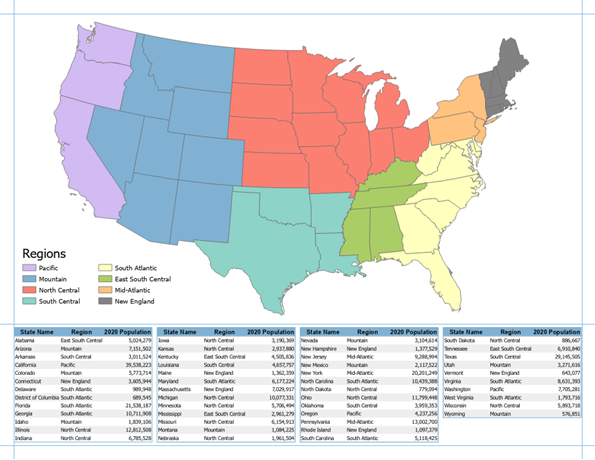

  4. Klicken Sie auf dem Menüband auf die Registerkarte Tabellenrahmen.
  5. Ändern Sie in der Gruppe Größe und Position die Position vom Ankerpunkt Links oben in den Ankerpunkt Mitte.
    Der Ankerpunkt des Tabellenrahmens wird aktualisiert, und der Tabellenrahmen ist nun innerhalb seines umgebenden Rechtecks im Layout zentriert.
    Das endgültige Layout mit einer Karte, einer Legende und einer stilisierten Tabelle mit Daten zur Grundgesamtheit
