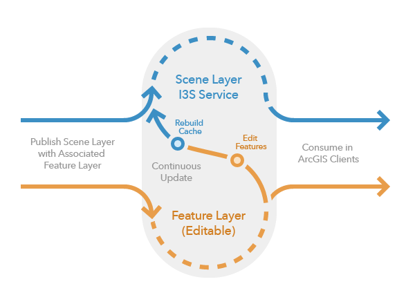

Workflow für die Bearbeitung eines Szenen-Layers mit verknüpftem Feature-Layer
Lebenszyklus der Bearbeitung eines Szenen-Layers mit verknüpftem Feature-Layer.
