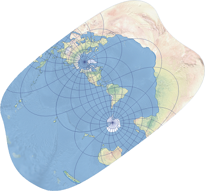

Beispiel der schiefachsigen Mercator-Projektion nach Hotine
Die Abbildung zeigt eine schiefachsige Mercator-Projektion nach Hotine.

Gradnetz
Die schiefachsige Mercator-Projektion nach Hotine ist eine schiefachsige Zylinderprojektion. Die Meridiane und Parallelkreise werden in der Regel als komplexe Kurven projiziert. Nur zwei Meridiane, mit einem Abstand von genau 180 Grad, können als gerade Linien projiziert werden, die die Pole schneiden. Beide Pole werden als Punkte innerhalb des Projektionsumrisses dargestellt.
