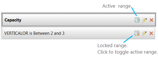

Gesperrte Bereiche
Wenn Sie mehrere Bereiche für einen Layer definiert haben, können Sie entscheiden, welcher davon aktiv durch den Schieberegler angezeigt wird. Standardmäßig ist im Dialogfeld Eigenschaften der erste hinzugefügte Bereich mit dem Bereichsschieberegler verknüpft, und alle danach hinzugefügten Bereiche für diesen Layer werden gesperrt. Gesperrte Bereiche verhalten sich wie eine Definitionsabfrage, die auf den Layer angewendet wird, werden jedoch nicht aktiv angezeigt. Ob ein Bereich gesperrt ist, können Sie überprüfen, indem Sie mit der Maus auf ihn zeigen. Um den aktiven Bereich zu wechseln, klicken Sie auf der Eigenschaftenseite auf die Schaltfläche "Gesperrte Bereiche" . Dieser Bereich wird aktiv.
Mehrere für einen Layer festgelegte Bereiche
Es kann immer nur ein Bereich aktiv sein, der mit dem Bereichsschieberegler verwendet wird. Alle anderen Bereiche verhalten sich wie Definitionsabfragen, die auf den Layer angewendet werden.
Sie können aber auch die Auswahl Aktiver Bereich auf der Registerkarte Bereich umkehren.
