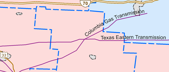

Mit dem Linienverbindungstyp legen Sie fest, wie Kreuzungen bei der Verbindung von Linien behandelt werden. Es gibt zwei Optionen:
  • Beschriftungen verkleinern: Hier werden die Features so beschriftet, dass nur die minimale Anzahl von Beschriftungen erforderlich ist. Beispielsweise wird dasselbe Feature nicht auf beiden Seiten einer Kreuzung beschriftet. Stattdessen erfolgt eine einzige Beschriftung auf einer Seite der Kreuzung oder die Beschriftung erstreckt sich über die Kreuzung hinweg. Diese Einstellung wird in der ersten Abbildung veranschaulicht.

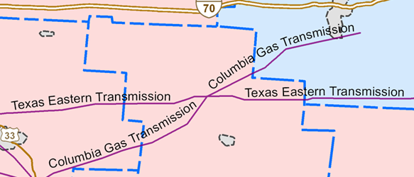

  • Eindeutig: Mit dieser Option werden Knoten in einem Netzwerk beschriftet, damit eindeutig erkennbar ist, um welches Feature es sich handelt. Dadurch werden mehr Beschriftungen auf der Karte platziert als mit der Option Beschriftungen minimieren, da dasselbe Feature auf beiden Seiten der Kreuzung beschriftet werden kann. Dies ist die Standardeinstellung. Diese Einstellung wird in der zweiten Abbildung veranschaulicht.
Linienverbindung, für die die Option "Beschriftungen verkleinern" festgelegt wurde
Linienverbindung, für die der standardmäßig verwendete Typ "Eindeutig" festgelegt wurde
