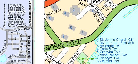

Die folgenden Abbildungen zeigen die Verwendung der Schlüsselnummerierung als Einpassungsmethode, um die Platzierung aller Beschriftungen für eine kleine Straße sicherzustellen, und als Platzierungsmethode, bei der eine Gruppe von Gebäuden nur mit einem Schlüssel beschriftet wird:
Schlüsselnummerierung für die Beschriftung von Straßen und Gebäuden
