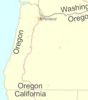

In der folgenden Abbildung sind die Bundesstaaten Washington, Oregon und Kalifornien mit dem Style Grenzplatzierung beschriftet. Die Option Einseitige Grenzbeschriftung zulassen wurde aktiviert.
Grenzbeschriftung mit aktivierter Option "Einseitige Grenzbeschriftung zulassen"

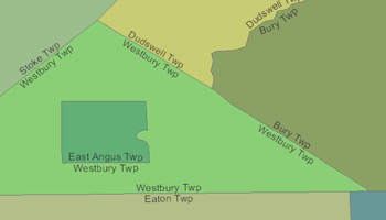

Zum Beschriften von Polygonlöchern aktivieren Sie das Kontrollkästchen Grenzbeschriftung von Polygonlöchern zulassen. Dieser Parameter wird in der nachfolgenden Abbildung mit Townships veranschaulicht. Wenn das Loch leer ist, muss das Kontrollkästchen Einseitige Grenzbeschriftung zulassen auch aktiviert sein.
Grenzbeschriftung mit aktivierter Option "Grenzbeschriftung von Polygonlöchern zulassen"
