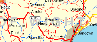

In der nachfolgenden Abbildung ist die Beschriftung für die Isle of Wight als Hintergrundbeschriftung festgelegt. Infolgedessen wird sie von den Orts- und Straßenbeschriftungen als leerer Bereich behandelt, sodass diese über der Beschriftung angezeigt werden.
Als Hintergrundbeschriftung eingerichtete Beschriftung
