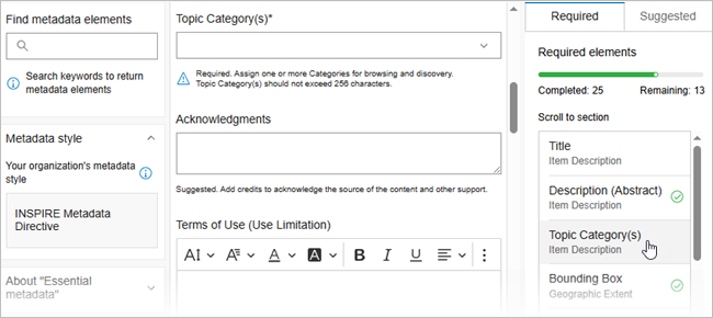

Verwenden des ArcGIS-Metadateneditors
Führen Sie die folgenden Schritte aus, um mit dem ArcGIS-Metadateneditor Metadaten zu erstellen, die den Anforderungen der INSPIRE-Richtlinien für Metadaten sowie den ISO 19115- und ISO 19139-Metadatenstandards entsprechen.
  1. Bearbeiten Sie die Metadaten eines Elements in der Metadatenansicht.
    Die Metadatenansicht wird mit der Seite Basismetadaten des ArcGIS-Metadateneditors angezeigt.
  2. Vergrößern Sie die Metadatenansicht so, dass Sie alle drei Spalten sehen können.
    Die Seite "Basismetadaten" des ArcGIS-Metadateneditors umfasst drei Spalten, wobei die erforderlichen Elemente in der dritten Spalte aufgelistet werden.
  3. Klicken Sie in der dritten Spalte des Metadateneditors auf die Registerkarte Erforderlich.
Metadatenelemente, die für den aktuellen Metadaten-Style erforderlich sind, werden in der dritten Spalte des Metadateneditors auf der Registerkarte Erforderlich aufgeführt. Der Name der Kachel, auf der das Metadatenelement angezeigt wird, wird unter dem Namen des Elements angezeigt. Einige Elemente sind in mehreren Kacheln enthalten.
