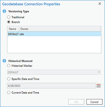

  2. Sobald das LRS in der File-Geodatabase erstellt, kalibriert und konfiguriert ist, bereiten Sie die Ziel-Mehrbenutzer-Geodatabase für das LRS, die Feature-Classes und Tabellen vor, die Sie migrieren möchten, und legen den zu verzweigenden Verbindungsdatei-Versionierungstyp fest.
    Hinweis:
    Stellen Sie sicher, dass der Versionierungstyp der Verbindungsdatei auf Verzweigung gesetzt ist.
    Weitere Informationen zum Dialogfeld "Geodatabase-Verbindungseigenschaften"

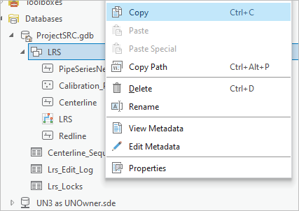

  3. Kopieren Sie im Bereich Katalog das LRS-Feature-Dataset, das alle Feature-Classes enthält, aus der Quell-Geodatabase in die Stammebene der Ziel-Geodatabase.
    Kopieren des LRS-Feature-Datasets

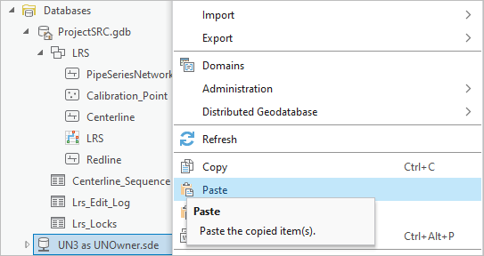

    Einfügen des LRS-Feature-Datasets in die Ziel-Geodatabase
