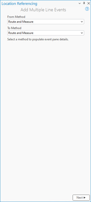

  1. Öffnen Sie die Karte in ArcGIS Pro, und zoomen Sie auf die Position, an der die Linienobjekte hinzugefügt werden sollen.
  2. Klicken Sie auf die Registerkarte Location Referencing und in der Gruppe Objekte auf Mehrere Linienobjekte > hinzufügen .
    Der Bereich Mehrere Linienobjekt hinzufügen wird mit dem Standardwert Route und Messwert in Form der Werte Von-Methode und Bis-Methode angezeigt.
    Bereich "Mehrere Linienobjekte hinzufügen"
    Bei der Methode Route und Messwert basiert die Messwertposition auf den Messwerten der ausgewählten Route.

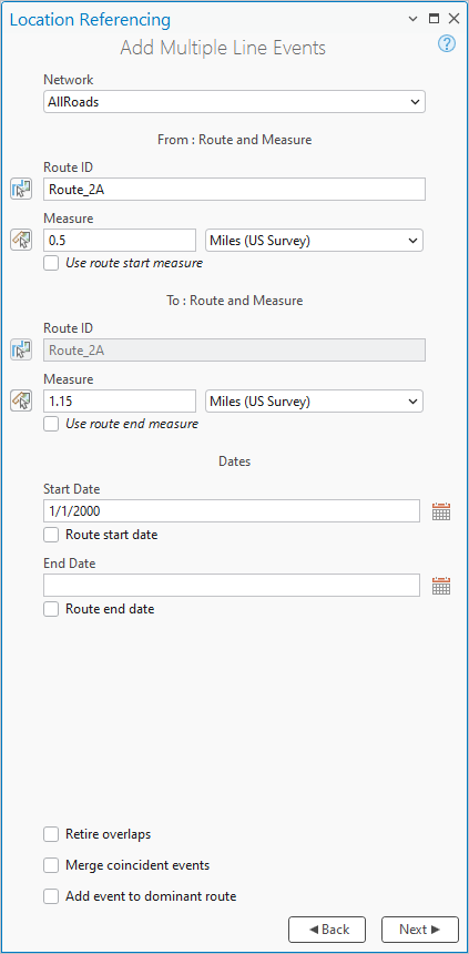

    Die Abschnitte Von: Route und Messwert, Bis: Route und Messwert und Datumsangaben werden im Bereich Mehrere Linienobjekte hinzufügen angezeigt.
    Bereich "Mehrere Linienobjekte hinzufügen" mit Optionen für Route, Messwert und Datumsangaben
  4. Klicken Sie auf den Dropdown-Pfeil Netzwerk, und wählen Sie das LRS-Netzwerk der Route aus, der die Linienobjekte hinzugefügt werden sollen.
    Das Netzwerk dient als lineare Quellreferenzierungsmethode (Lineare Referenzierungsmethode, LRM) zum Suchen der Eingabemesswerte für das Objekt.
    Das Netzwerk ist ein LRS-Netzwerk, das als Layer im Feature-Service veröffentlicht wurde.
  5. Klicken Sie im Abschnitt Von: Route und Messwert auf Route auf Karte auswählen , und klicken Sie auf der Karte auf die Von-Route.
    Geben Sie alternativ im Textfeld Routen-ID die Routen-ID an.

  6. Legen Sie im Abschnitt Von: Route und Messwert den Anfangsmesswert für die neuen Linienobjekte entlang der Route fest, indem Sie das Textfeld Messwert mit einer der folgenden Vorgehensweisen füllen:
    • Klicken Sie auf Messwert auf Karte auswählen und dann auf die Route auf der Karte, auf der Sie den Anfangsmesswert platzieren möchten.
    • Aktivieren Sie das Kontrollkästchen Anfangsmesswert der Route verwenden.
    • Geben Sie den Anfangsmesswert in das Textfeld Messwert ein.
    An der ausgewählten Position wird ein grüner Punkt auf der Karte angezeigt.
  7. Legen Sie im Abschnitt Bis: Route und Messwert den Endmesswert für die neuen Linienobjekte entlang der Route fest, indem Sie das Textfeld Messwert mit einer der folgenden Vorgehensweisen füllen:
    • Klicken Sie auf Messwert auf Karte auswählen und dann auf die Route auf der Karte, auf der Sie den Endmesswert platzieren möchten.
    • Aktivieren Sie das Kontrollkästchen Endmesswert der Route verwenden.
    • Geben Sie den Endmesswert in das Textfeld Messwert ein.
    An der ausgewählten Position wird ein roter Punkt auf der Karte angezeigt.
    Die neuen Objekte werden zwischen den grünen und roten Punkten erstellt.
