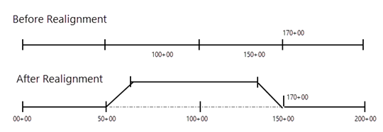

LRS-Liniennetzwerke sind optional. Wenn Sie Unstetigkeiten in den Messwerten (Gleichungen) handhaben müssen, ist ein LRS-Liniennetzwerk der bereitgestellte Mechanismus, um dies zu unterstützen. Wenn zum Beispiel eine Straße neu ausgerichtet (umgeleitet) wird, entstehen Unstetigkeiten in den Messwerten. Diese Unstetigkeiten in den Messwerten sind notwendig, damit die Messwerte zwischen verschiedenen Zeitachsen (vor der Neuausrichtung und nach der Neuausrichtung) korrelieren. Dies gibt Ihnen auch die Möglichkeit, die Änderung in den dem betroffenen Gebiet nachgelagerten Messwerten zu beschränken.
LRS vor und nach einer Neuausrichtung

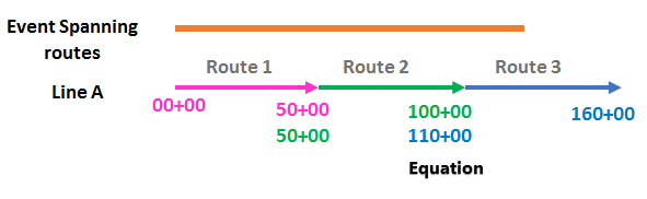

Durch die Konfiguration eines Liniennetzwerks können Sie Objekte modellieren, die sich über Routen erstrecken. Unter Verwendung des Prinzips eines LRS-Liniennetzwerks können Sie Objekte auf der Straße nach ihrem Maß auch dann verfolgen, suchen und verwalten, wenn sich die Messwerte über Routen auf einer Linie erstrecken.
LRS-Linienobjekt und -Liniennetzwerk
