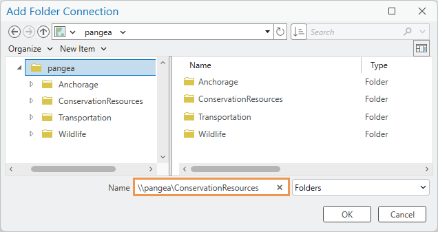

Systemfavoriten müssen sich auf Netzwerklaufwerken befinden, die für Ihre Benutzer zugänglich sind. Wenn Sie Elemente hinzufügen, sollten deren Pfade als UNC-Pfade angegeben werden, wenn Benutzer Netzwerklaufwerke mit unterschiedlichen Laufwerksbuchstaben zuordnen können.
Das Dialogfeld "Ordnerverbindung hinzufügen" mit einer Ordnerverbindung, die als UNC-Pfad hinzugefügt wurde
