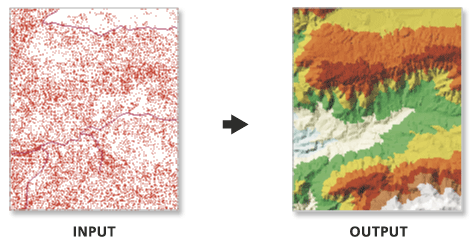

Abbildung
Abbildung: Werkzeug "TIN bearbeiten"
Dem TIN werden Bruchkanten hinzugefügt.
