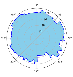

Berechnet den Anteil des sichtbaren Himmels und generiert optional eine Tabelle und ein Polardiagramm.
Abbildung
Abbildung: Werkzeug "Skyline-Diagramm"
Verwendung
  • Für dieses Werkzeug müssen die Linien-Features mit dem Werkzeug Skyline erstellt werden, und es generiert ein Polardiagramm. Das Polardiagramm kann als Meldungsfenster des Werkzeugs angesehen werden, und es kann auch als Bild gespeichert werden. Die Ausgabe-Meldung gibt zudem den Prozentsatz des sichtbaren Himmels über dem Horizont an.

  • Das Werkzeug gibt den minimalen und maximalen vertikalen Winkel der Sichtbarkeit des Himmels zusammen mit dem Anteil des sichtbaren Himmels aus, der mit einem Wert zwischen 0 und 1 ausgedrückt wird. Ein Sichtbarkeitsverhältnis von 0,8 gibt an, dass der Himmel zu 80 Prozent sichtbar ist.
  • Die Ergebnisse enthalten den Prozentsatz des sichtbaren Himmels. Dieser Wert ist gleich der Fläche oberhalb der Skyline geteilt durch die Fläche oberhalb des Parameterwertes Basis-Sichtbarkeitswinkel. Er wird nur im Azimutbereich der Skyline berechnet.

Bild des Ausgabediagramms
(Optional)
Das Bild des Polardiagramms, das die radiale Ansicht der sichtbaren Skyline darstellt. Das Bild kann im PNG-, JPG-, JPEG- oder SVG-Format erstellt werden.
