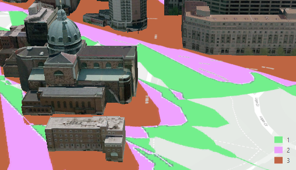

Abbildung
Abbildung des Werkzeugs "Sonnenschattenhäufigkeit"
