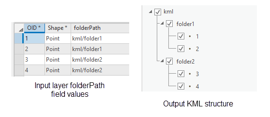

Ordner und Unterordner
Sie können den Layern und Features in einer KML eine Ordnerstruktur zuweisen. Wenn der Layer über ein Feld namens FolderPath verfügt und das Feld mit Werten mit mehreren Ebenen ausgefüllt wird, werden die Werte in diesem Feld zum Festlegen der KML-Ordner und -Unterordner verwendet. Die erste Ebene des Feldes FolderPath wird der Stammordner, der andere Ordner enthält. In diesem Feld muss das Pfadtrennzeichen zwischen Ordnern und Unterordner ein Schrägstrich (/) sein. Wenn der Layer nicht über das Feld FolderPath verfügt, können Sie die Ordner- und Unterordnerstruktur mit Gruppen-Layern definieren. Legen Sie den Gruppen-Layer als Eingabe für das Werkzeug Layer in KML fest, um die Gruppen-Layer-Struktur in der KML zu erhalten.

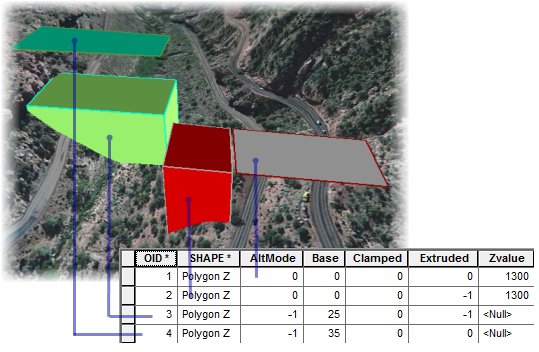

3D-Feature-Höhe
Die KML wird in 3D erstellt, wenn der Feature-Layer Z-aktiviert ist und über Z-Werte in der Geometrie verfügt. Wenn ein Layer 3D-Effekte wie Basishöhe oder Extrusion aufweist, bleiben diese 3D-Effekte auch in der Ausgabe-KML erhalten. Wenn keiner dieser Layer-Effekte vorhanden ist, werden Feldattribute für die Steuerung von 3D-Effekten verwendet. Eine detaillierte Beschreibung finden Sie im folgenden Abschnitt zur 3D-Erstellung.
Erstellen einer 3D-KML
Anhand der nachfolgend beschriebenen Feldattribute (alle vom Typ "Integer") werden die Platzierung und die Eigenschaften von Features im 3D-Raum (über einer Oberfläche oder unverankert auf einer Oberfläche) gesteuert.

AltMode
0 oder -1
Mit dem Wert 0 wird die Höhe der KML-Einstellung auf absolut festgelegt, und er sollte verwendet werden, wenn die Features Z-aktiviert sind. Mit dem Wert -1 werden die Features relativ zur Erdoberfläche platziert.
Base
Ein beliebiger numerischer Wert
Es kann ein beliebiger numerischer Wert verwendet werden. Wenn dieser Wert mit einer relativen Platzierung (AltMode=-1) verwendet wird, steuert der Wert die Höhe der Features über der Erdoberfläche.

Extruded
0 oder -1
Mit dem Wert 0 wird keine Extrusion festgelegt. Mit -1 wird hingegen ein Extrusionseffekt erstellt. Durch die Extrusion von Features sehen Polygone aus wie Blöcke, deren Seiten vom Polygon nach unten hin zur Erdoberfläche fortgeführt werden.
Die grünen Polygone (OID 3 and 4) der folgenden Abbildung sind Features ohne Höhenwerte oder Z-Werte, während die roten und grauen Features Höhenwerte aufweisen. Ähnliche Effekte können auf Features mit und ohne Z-Werte angewendet werden. Das grüne extrudierte Polygon (OID 3) weist beispielsweise keine Z-Werte und die folgenden Feldeinstellungen auf: AltMode = -1, Base = 25 und Extruded = -1. Das rote extrudierte Polygon (OID 2) weist einen Z-Wert von 1300 und die folgenden Felder auf: AltMode = 0, Base = 0 und Extruded = -1. Da das rote Feature (OID 2) über einen Höhenwert verfügt, ist seine Position auf absolut eingestellt, es wird nur die Extrusion verwendet.
