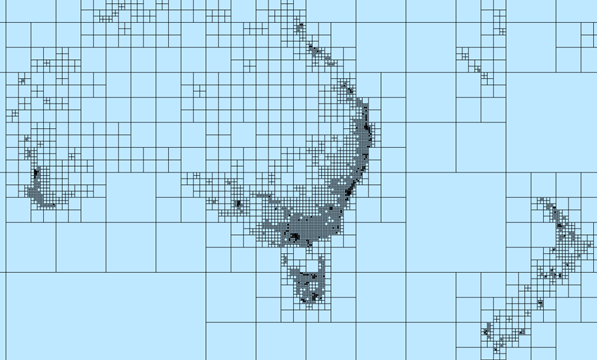

Abbildung
Abbildung: Werkzeug "Vektorkachelindex erstellen"
Ein Netz aus Vektorkachel-Index-Polygonen in mehreren Maßstäben, die Australien und Neuseeland abdecken, wird angezeigt.
