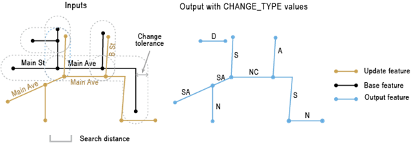

Abbildung
Beispiel für das Werkzeug "Feature-Änderungen erkennen"

  • Die Ausgabe-Feature-Class enthält alle beteiligten Update-Features (mit und ohne Übereinstimmung) und alle Basis-Features ohne Übereinstimmung. Die Informationen zu den erkannten Änderungen werden in die folgenden Felder geschrieben:
    • UPDATE_FID—Die Feature-ID des Update-Features. Der Wert lautet bei einem Basis-Feature ohne Übereinstimmung -1.
    • BASE_FID—Die Feature-ID des Basis-Features. Der Wert lautet bei einem Update-Feature ohne Übereinstimmung -1.
    • CHANGE_TYPE—Der Typ der erkannten Änderung; die folgenden Werte werden dargestellt:
      • S—Ein abgeglichenes Update-Feature mit einer räumlichen Änderung.
      • A—Ein abgeglichenes Update-Features mit einer Attributänderung.
      • SA—Ein abgeglichenes Update-Feature mit einer räumlichen Änderung und einer Attributänderung.
      • S_LD—Eine räumliche Änderung sowie unterschiedliche Linienrichtungen.
      • SA_LD—Räumliche und Attributänderungen sowie unterschiedliche Linienrichtungen.
      • NC—Ein abgeglichenes Update-Feature ohne Änderung.
      • N—Ein Update-Feature ohne Übereinstimmung, das neu zu den Basisdaten hinzukommt.
      • D—Ein Basis-Feature ohne Übereinstimmung, das möglicherweise aus den Basisdaten gelöscht werden muss.
  • Der Feature-Abgleich erfolgt zunächst anhand der Suchentfernung und den optionalen Parameterwerten Felder für Abgleich. Zum Speichern der Zuordnungsinformationen kann eine Ausgabe-Zuordnungstabelle erzeugt werden.
    Der Parameter Suchentfernung wird zum Suchen von Übereinstimmungskandidaten verwendet. Verwenden Sie eine Entfernung, die lang genug ist, um die meisten Verschiebungen zwischen übereinstimmenden Features zu erfassen, jedoch nicht so lang, dass dadurch zu viele Kandidaten unnötig verarbeitet und potenziell falsche Treffer erzielt werden.
    Nachdem Übereinstimmungskandidaten gefunden wurden, werden sie durch eine Reihe geometrischer Messwerte überprüft, um zu bestimmen, ob sie ähnlich genug sind, um als räumlich übereinstimmend zu gelten.
    Wenn Sie ein oder mehrere Feldpaare für den Parameter Felder für Abgleich angeben, werden räumlich abgeglichene Kandidaten mit diesen Feldwerten verglichen, um die richtige Übereinstimmung zu finden. Wenn beispielsweise sowohl das Update- als auch das Basis-Feature ein STREET_NAME-Feld mit Straßennamen enthält und ein Aktualisierungs-Feature räumlich mit zwei Basis-Features übereinstimmt, jedoch nur ein Basiskandidat denselben STREET_NAME-Wert wie das Aktualisierungs-Feature aufweist, ist dies die bessere Übereinstimmung. Beim Vergleich der Textzeichenfolgen wird nicht zwischen Groß- und Kleinschreibung unterschieden. First St und first st werden deshalb als gleich betrachtet.

    Eine räumliche Änderung (Änderungstyp S) wird erkannt, wenn eine oder beide der folgenden Bedingungen zutreffen:
    • Die abgeglichenen Update-Features unterscheiden sich von den ihnen entsprechenden Basis-Features in der Topologie. Beispielsweise wenn ein Update-Feature mit zwei Basis-Features übereinstimmt.
    • In jeder Übereinstimmungsgruppe liegt jeder Teil der aktualisierten oder Basis-Features außerhalb des Parameterwertes Toleranz ändern.
      Der Parameterwert Toleranz ändern dient als Breite einer Pufferzone um die Aktualisierungs- oder Basis-Features herum. Für jede Abgleichgruppe wird ein Aktualisierungspuffer um alle Update-Features und ein Basispuffer um alle Basis-Features erstellt. Anschließend werden alle Update-Features mit dem Basispuffer und alle Basis-Features mit dem Aktualisierungspuffer verglichen. Wenn Teile der Update-Features außerhalb des Basispuffers und/oder Teile der Basis-Features außerhalb des Aktualisierungspuffers liegen, gilt dies als räumliche Änderung. Bei Angabe eines Wertes, der größer als die XY-Toleranz der Eingabedaten ist, enthält die Ausgabe die folgenden neuen Felder:
