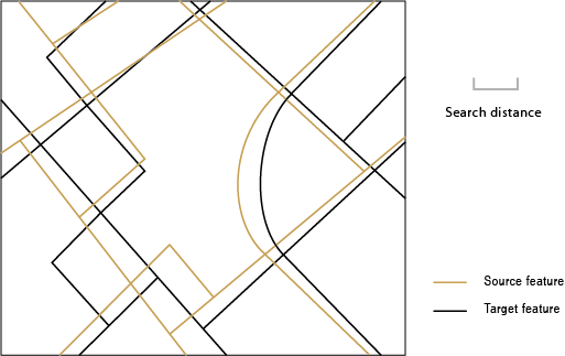

Beim Feature-Abgleich werden anhand einer Suchentfernung aus zwei ähnlichen Datasets entsprechende Features ermittelt. Eines der Datasets wird als Quelle und das andere als Ziel bezeichnet. Dies gilt insbesondere dann, wenn der Feature-Abgleich verwendet wird, um Rubbersheet-Links abzuleiten oder Attribute von Quellendaten auf Zieldaten zu übertragen. Diese Datasets überlappen sich, sind jedoch aufgrund inkonsistenter Datenerfassung, Änderungen im Zeitverlauf oder aus anderen Gründen nicht genau aneinander ausgerichtet. In Abbildung 1 ist ein Beispiel für Straßen dargestellt, bei dem die Quellen-Features von einem kommerziellen Datenanbieter stammen und die Ziel-Features von der Verwaltung einer Stadt erstellt und verwaltet werden.
Ähnliche, und dennoch inkonsistente Datasets für den Feature-Abgleich
Abbildung 1: Darstellung von ähnlichen, und dennoch inkonsistenten Datasets für den Feature-Abgleich.
Beim Feature-Abgleich werden die Topologien von Quelle und Ziel analysiert, bestimmte Feature-Muster erkannt und dann die Muster und die Features innerhalb dieser Muster abgeglichen. Dabei hängt die Genauigkeit des Feature-Abgleichs von der Ähnlichkeit, der Komplexität und der Qualität der Daten ab. Generell gilt: je ähnlicher die beiden Datasets, umso genauer die Ergebnisse des Abgleichs. Meist kann ein hoher Prozentsatz an Übereinstimmung erzielt werden, wobei jedoch Unsicherheiten und Fehler auftreten können, die eine Nachprüfung und Korrekturen erforderlich machen.

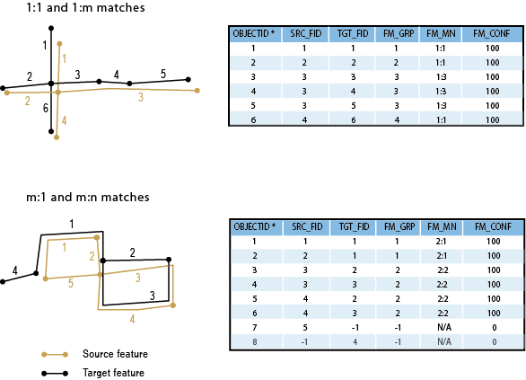

Der nächste Abschnitt enthält Beispiele für Feature-Abgleichsszenarien und die Informationen zum Abgleich in der Zuordnungstabelle. Der Einfachheit halber wird für alle zugeordneten Features von einer Attributübereinstimmung ausgegangen, die durch den FM_CONF -Wert 100 angegeben wird.
Zuordnungsgruppen und Zuordnungsbeziehungen
Da der Feature-Abgleich auf der Feature-Topologie und räumlichen Mustern basiert, bei denen mindestens ein Quellen-Feature und mindestens ein Ziel-Feature als übereinstimmende topologische Struktur oder räumliches Muster erkannt werden, bilden sie eine Zuordnungsgruppe. In einer Zuordnungsgruppe ist die Zuordnungsbeziehung durch die Anzahl der Quellen-Features (m) und der Anzahl der Ziel-Features (n) definiert, wie im Folgenden erläutert und in Abbildung 2 dargestellt:
  • Eins-zu-eins-Zuordnung (1:1)
    Ein Quellen-Feature ist einem Ziel-Feature zugeordnet und beide gehören derselben Zuordnungsgruppe an.
  • Eins-zu-viele-Zuordnung (1:m)
    Ein Quellen-Feature ist mehreren Ziel-Features zugeordnet und alle gehören derselben Zuordnungsgruppe an.
  • Viele-zu-eins-Zuordnung (m:1)
    Mehrere Quellen-Features sind einem Ziel-Feature zugeordnet und alle gehören derselben Zuordnungsgruppe an.
  • Viele-zu-viele-Zuordnung (m:n)
    Mehrere Quellen-Features sind mehreren Ziel-Features zugeordnet und alle gehören derselben Zuordnungsgruppe an.
Zuordnungsinformationen
Abbildung 2: Darstellung der Zuordnungsinformationen
