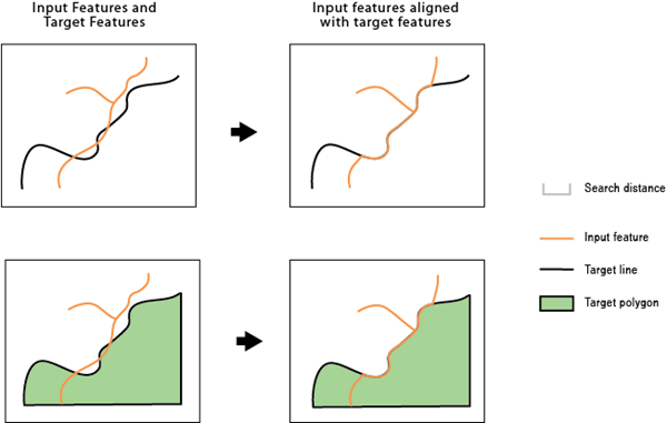

Ermittelt innerhalb einer Suchentfernung Teile der Eingabe-Features, die nicht mit Ziel-Features konsistent sind, und richtet sie auf die Ziel-Features aus.
Abbildung
Abbildung: Werkzeug "Features ausrichten"

  • Die Eingabe- und Ziel-Features können Linien- oder Polygon-Features sein. Beispiel: Sie haben eine Landkreisgrenze als Linie oder Polygon, ein Teil davon unterscheidet sich jedoch von der Mittelachse des Flusses, der als Grenze zwischen diesem und dem benachbarten Landkreis gilt. Mit diesem Werkzeug kann dieser Teil der Landkreisgrenze an der Mittelachse des Flusses ausgerichtet werden, sodass sie lagegleich sind.
  • Ein Eingabe-Feature bzw. ein Teil davon ist ein geeigneter Ausrichtungskandidat, wenn es bzw. er innerhalb der angegebenen Suchentfernung zum Ziel-Feature liegt. Das Kandidaten-Shape muss dem Ziel-Shape entsprechen. Ein Eingabe-Straßen-Feature und ein Ziel-Straßen-Feature, die parallel verlaufen, ähneln sich beispielsweise stärker als die beiden Features, die sich in einem 90-Grad-Winkel kreuzen.
