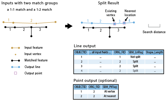

Das Werkzeug teilt die Eingabe-Features für jede Zuordnungsgruppe basierend auf den Knotenbedingungen in den zugeordneten Features. Bei einem Knoten kann es sich um ein unverbundenes Linienende, einen Pseudo-Node zwischen zwei Linien oder um den Schnittpunkt von mehreren Linien handeln. Eine 1:2-Zuordnungsgruppe etwa bedeutet, dass ein Quellen-Feature zwei Ziel-Features zugeordnet wird und die zwei Ziel-Features an einem Pseudo-Node miteinander verbunden sind. Mit diesem Werkzeug wird die Eingabelinie an einer Position in der Nähe des Ziel-Pseudo-Nodes geteilt. Dadurch ergeben sich bessere Entsprechungen von Quell- und Ziellinien, sodass bei der nächsten Feature-Zuordnung mehr 1:1-Zuordnungen für die Zusammenführung erzeugt werden.
Abbildung
Abbildung: Werkzeug "Linie nach Zuordnung teilen"

  • Die Ausgabe-Feature-Class enthält alle Eingabe-Features, die geteilt oder unverändert gelassen wurden, sowie alle zugehörigen Attribute. Die folgenden Felder werden hinzugefügt:
    • ORIG_FID—Die Feature-IDs der Eingabe.
    • SBM_LnFlag—Speichert die folgenden Werte:
      • Split—Linien, die geteilt wurden.
      • Not split—Eingabelinien, die nicht geändert wurden.
      • Short match group—Linien, die nicht in den Prozess einbezogen werden können, weil sie nicht dem Wert des Parameters Minimale Länge von Zuordnungsgruppen entsprechen.
    Optional kann eine Point-Feature-Class generiert werden, um Positionen zu speichern, an denen Linien geteilt wurden oder nicht geteilt werden konnten. Anhand dieser Punkte kann das Ergebnis überprüft werden. Die Ausgabe enthält die folgenden Felder:
    • ORIG_FID—Die Feature-IDs der Eingabe an den Teilungspositionen.
    • SBM_PtFlag—Speichert die folgenden Werte:
      • At vertex—Positionen, an denen eine Eingabelinie an einem vorhandenen Stützpunkt geteilt wurde.
      • At nearest—Positionen, an denen eine Eingabelinie an der Stelle, die dem Knoten auf den zugeordneten Features am nächsten liegt, geteilt wurde.
      • Short segment—Positionen, an denen eine Eingabelinie aufgrund des für Minimale Teilungslänge festgelegten Wertes nicht geteilt werden kann.
      • Out of range—Positionen, an denen eine Eingabelinie nicht geteilt werden kann, da sich die potenzielle Teilungsposition außerhalb der Suchentfernung befindet. Einige dieser Positionen können verwendet werden, um die Linien zu einem späteren Zeitpunkt zu teilen.
