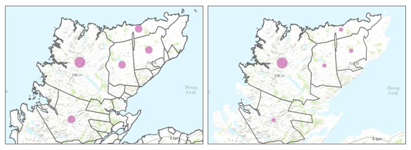

  • Der Parameter Grenzen ohne Punkte beibehalten ist standardmäßig aktiviert. Wenn der Parameter aktiviert ist, werden alle in der Analyse verwendeten Flächen ungeachtet der Position der Punkte in das Ergebnis einbezogen. Flächen ohne Punkte sind leer und weisen die Anzahl 0 auf. Wenn der Parameter deaktiviert ist, werden die Flächen ohne Punkte aus dem Ergebnis-Layer entfernt. Die Deaktivierung dieses Parameters kann erhebliche Auswirkungen auf die Ergebnisflächen haben.
    Nutzung von "Grenzen ohne Punkte beibehalten"
    Dargestellt ist der Unterschied bei Ergebnis-Layern, wenn Grenzen ohne Punkte beibehalten werden (erstes Bild) bzw. nicht beibehalten werden (zweites Bild).
