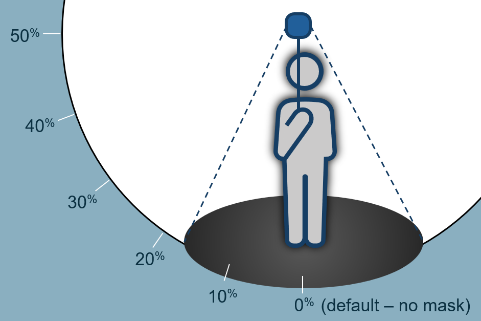

    • Unteren Teil maskieren: Der Prozentsatz am unteren Rand der Ausgabebilder, der maskiert oder geschwärzt werden soll. Dadurch wird die Person, die die Kamera bedient, aus den Ausgabebildern entfernt. Der Standardwert ist 0 Prozent, wenn keine Maskierung erfolgt. Es sind maximal 50 Prozent zum Maskieren der unteren Hälfte möglich.
      Abbildung einer Person, die eine montierte Kamera über dem Kopf verwendet, mit einem halbkreisförmigen Schattenbereich am unteren Rand, der anzeigt, wie viel des darunter liegenden Bildes je nach der im Parameter "Unteren Teil maskieren" gewählten Prozentangabe ausgeblendet werden kann.
