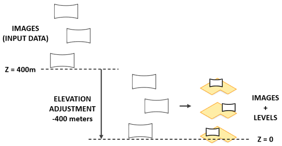

  • Wenn die Eingabedaten und Eingabe-Ebenen-Layer-Features unterschiedliche Z-Ursprünge haben, verwenden Sie den Parameter Höhenanpassung, um den Unterschied auszugleichen. Die Höhenanpassung wird nach einer erforderlichen Reprojektion der Bildpositionen vorgenommen.
    Wenn die Eingabedaten beispielsweise Z-Werte relativ zum Meeresspiegel und die Eingabe-Ebenen-Features Z-Werte relativ zur Bodenoberfläche enthalten, verwenden Sie einen negativen Wert für den Parameter Höhenanpassung, um den Unterschied auszugleichen. Die folgende Abbildung zeigt ein Beispiel:
    Abbildung: Effekt des Parameters "Höhenanpassung"
    Um Bilder mit Ebenen-Features vertikal auszurichten, wird eine negative Höhenanpassung von –400 m vorgenommen.
