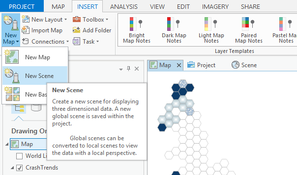

  1. Nachdem Sie das Werkzeug Trendanalyse von Hot-Spots oder das Werkzeug Lokale Ausreißeranalyse ausgeführt haben (in diesem Beispiel werden die Ergebnisse von Trendanalyse von Hot-Spots verwendet), fügen Sie eine Szene über Neue Szene ein.
    Neue Szene einfügen

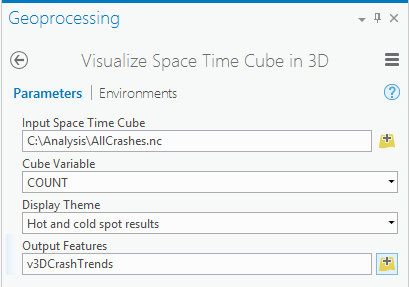

  2. Führen Sie in der Ansicht Szene das Werkzeug Raum-Zeit-Würfel in 3D visualisieren aus (oder verwenden Sie das Add-in "Space Time Cube Explorer"), indem Sie auf den vorhandenen .nc-Würfel zeigen, der die Analyseergebnisse auf der Festplatte enthält.
    Werkzeug

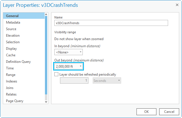

    Sie müssen den Sichtbarkeitsbereich möglicherweise erhöhen oder löschen, indem Sie im Bereich Inhalt mit der rechten Maustaste auf den Layer klicken und Eigenschaften auswählen, wodurch das Fenster Layer-Eigenschaften geöffnet wird.
    Sichtbarkeitsbereich erhöhen

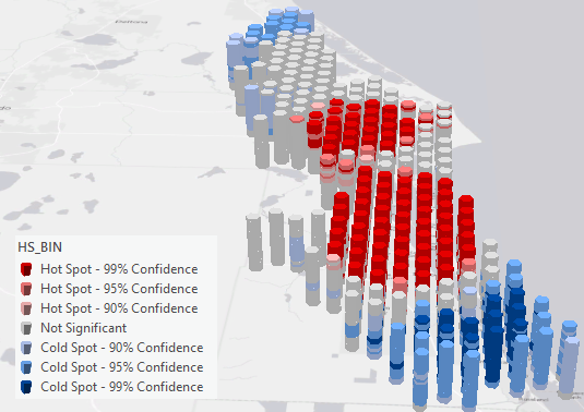

    Die 3D-Ergebnisse sollten in etwa wie folgt aussehen:
    Raum-Zeit-Würfel in 3D-Ergebnissen visualisieren

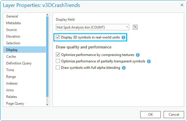

  4. Klicken Sie im Bereich Inhalt mit der rechten Maustaste auf den Layer, wählen Sie Eigenschaften aus, und klicken Sie auf Anzeigen. Aktivieren Sie das Kontrollkästchen 3D-Symbole in realen Einheiten anzeigen. Wählen Sie für Anzeigefeld die Option Abschnitt "Hot-Spot-Analyse" (ANZAHL) aus. Das Werkzeug 3D-Layer in Feature-Class (Schritt 6) funktioniert nicht, es sei denn, der Layer verwendet reale Einheiten.

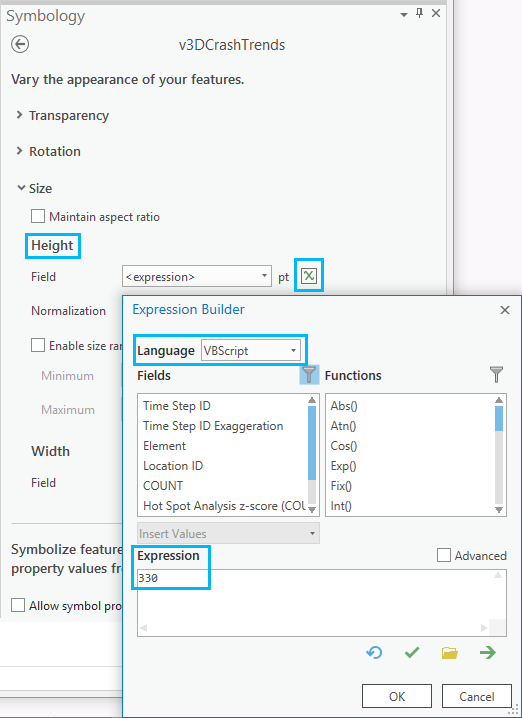

  5. Klicken Sie mit der rechten Maustaste auf den Layer, und wählen Sie Symbolisierung aus. Klicken Sie im Hauptbereich Symbolisierung (mit Einzelwerten im Dropdown-Menü oben) auf die Menüschaltfläche , und wählen Sie Symbolisierung nach Attribut variieren aus. Blenden Sie bei Bedarf Größe ein. Deaktivieren Sie das Kontrollkästchen Seitenverhältnis beibehalten. Anhand der Optionen Höhe und Breite wird die Höhe und Breite der einzelnen Abschnitte gesteuert. Diese Werte können angepasst werden, um die Visualisierung des Würfels zu optimieren. In diesem Beispiel wird 330 als Ausdruck für die Höhe und 1800 als Ausdruck für die Breite verwendet. Sie können jedoch experimentieren, um die optimalen Einstellungen für Ihre Daten zu ermitteln. (Klicken Sie rechts neben den Feldern Höhe und Breite auf die Schaltfläche zum Festlegen eines Ausdrucks , um einen Ausdruck einzugeben). Diese Werte sind für die Größe Ihres Raum-Zeit-Würfels und die Anzahl der Zeitintervalle spezifisch, die er darstellt. Sie sollten sicherstellen, dass die Einstellungen eine kleine vertikale Lücke zwischen Raum-Zeit-Abschnitten lassen.
    Ausdrücke für die Symbolisierung der Höhe und Breite festlegen

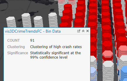

  7. Erstellen Sie zum Konfigurieren der Pop-ups zunächst alle Felder, die in der in Schritt 6 (v3DCrashTrendsFC) erstellten Feature-Class angezeigt werden sollen, z. B. die Felder Clustering und Significance.
  8. Klicken Sie mit der rechten Maustaste auf die soeben erstellte Feature-Class, und wählen Sie Pop-ups konfigurieren aus. Im folgenden Screenshot wurde der Titel in "Bin Data" geändert und so eingestellt, dass nur die Felder "Anzahl", "Cluster-Bildung" und "Signifikanz" angezeigt werden.
