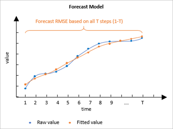

Das Vorhersagemodell wird konstruiert, indem der ausgewählte Kurventyp an die Zeitserienwerte an jeder Position des Raum-Zeit-Würfels angepasst wird. Diese Kurve wird dann zur Vorhersage der Werte künftiger Zeitintervalle in die Zukunft extrapoliert. Die Übereinstimmung der Kurve mit jeder Zeitserie wird durch den Vorhersage-RMSE gemessen, der der Quadratwurzel der durchschnittlichen quadrierten Differenz zwischen der Kurve und den Werten der Zeitserie entspricht.
\[ \mathrm{Forecast RMSE} = \sqrt{\frac{\sum_{t=1}^{T} (c_t - r_t)^2}{T}} \]
wobei T für die Anzahl der Zeitschritte, ct für den Wert der Kurve und rt für den Raw-Wert der Zeitserie zum Zeitpunkt t steht.
Die folgende Abbildung zeigt die Raw-Werte einer Zeitserie zusammen mit einer an die Zeitserie angepassten Gompertz-Kurve. Der Vorhersage-RMSE misst die Differenz der beiden Zeitserien.
Vorhersagemodell für Kurvenanpassungsvorhersage
Das Vorhersagemodell wird an alle Zeitintervalle angepasst.
Der Vorhersage-RMSE misst nur, wie genau die Kurve mit den Raw-Werten der Zeitserie übereinstimmt. Er misst nicht, wie genau das Vorhersagemodell tatsächlich zukünftige Werte vorhersagt. Es kommt häufig vor, dass eine Kurve zwar weitgehend mit einer Zeitserie übereinstimmt, aber keine genauen Vorhersagen liefert, wenn es extrapoliert wird. Das Validierungsmodell bietet eine Lösung für dieses Problem.

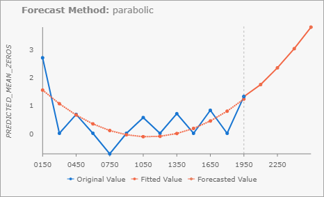

Pop-up-Diagramme
Wenn Sie mit dem Navigationswerkzeug Erkunden auf ein beliebiges Feature auf der Karte klicken, wird der Bereich Pop-up mit den Werten des Raum-Zeit-Würfels zusammen mit der angepassten Kurve und den vorhergesagten Werten angezeigt. Die Werte des Raum-Zeit-Würfels werden blau dargestellt und sind durch eine blaue Linie miteinander verbunden. Die angepassten Werte werden in Orange dargestellt und sind durch eine orangefarbene gestrichelte Linie miteinander verbunden, die die Kurve darstellt. Die vorhergesagten Werte werden Orange dargestellt und sind durch eine durchgezogene orangefarbene Linie miteinander verbunden, die die Extrapolation darstellt und die Kurve vorhersagt. Wenn Sie auf einen beliebigen Punkt des Diagramms zeigen, werden dessen Datum und Wert angezeigt. Wenn Sie die Erkennung von Ausreißern in Zeitserien aktiviert haben, werden diese außerdem als große violette Punkte angezeigt.
Zeitserien-Pop-up
Das Pop-up-Diagramm zeigt die ursprünglichen, angepassten und vorhergesagten Werte.
