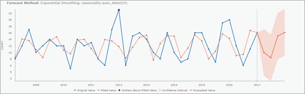

Wenn Sie auf der Karte auf ein Ausgabe-Feature klicken, wird im Bereich Pop-up ein Pop-up-Diagramm mit dem Zeitserien- und Vorhersagemodell eingeblendet, wobei die ermittelten Ausreißern als große Punkte dargestellt werden. Die folgende Abbildung zeigt die Zeitserie eines Features mit einem identifizierten Ausreißer:
Pop-up-Diagramm mit Ausreißern in einer Zeitserie
Das Pop-up-Diagramm zeigt die Zeitserie mit identifizierten Ausreißern.

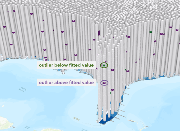

In der 3D-Feature-Ausgabe zeigen die Ausgabe-Features die Positionen und Zeiten der identifizierten Ausreißer in einer 3D-Szene an. Alle Raum-Zeit-Abschnitte, deren Werte als Ausreißer in einer Zeitserie identifiziert werden, sind mit Über angepasstem Wert oder Unter angepasstem Wert beschriftet, je nachdem, ob der Wert oberhalb oder unterhalb der angepasste Werte des Vorhersagemodells liegt. Ausreißer oberhalb des angepassten Werts werden in Violett dargestellt und Ausreißer unterhalb des angepassten Werts in Grün. Raum-Zeit-Abschnitte, die nicht als Ausreißer identifiziert werden, sind mit Kein Ausreißer beschriftet und werden in Hellgrün dargestellt.
3D-Features mit Ausreißern oberhalb und unterhalb der angepassten Werte
In den 3D-Features werden Ausreißer angezeigt, die oberhalb und unterhalb der angepassten Werte liegen.

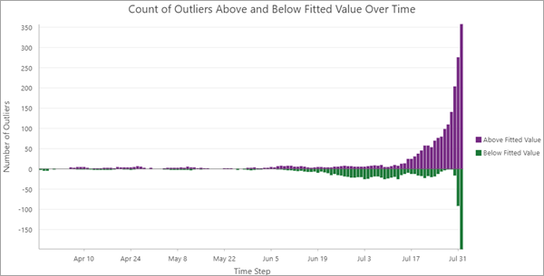

Das zweite Diagramm zeigt die Anzahl der Ausreißer oberhalb oder unterhalb des angepassten Werts im Zeitverlauf. Es handelt sich um ein gestapeltes Balkendiagramm mit der Gesamtzahl der Ausreißer oberhalb und unterhalb des angepassten Werts in jedem Zeitintervall des Raum-Zeit-Würfels. Hiermit können Sie ermitteln, an welchem Datum es besonders viele Ausreißer gab, und Sie können erkennen, ob die Werte ungewöhnlich hoch oder niedrig waren.
Balkendiagramm mit Ausreißern oberhalb und unterhalb der angepassten Werte
Das gestapelte Balkendiagramm enthält die Anzahl der Ausreißer oberhalb und unterhalb der angepassten Werte im Zeitverlauf.

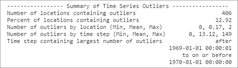

Die Geoverarbeitungsmeldungen enthalten einen Abschnitt Zusammenfassung der Zeitserienausreißer. Im ersten Bereich dieses Abschnitts werden die Anzahl und der Prozentsatz der Positionen mit mindestens einem Ausreißer angezeigt. So erhalten Sie schnell einen Überblick darüber, wie gut das Vorhersagemodell insgesamt auf die Zeitserie passt. Im zweiten Bereich wird eine Summenstatistik (Minimum, Mittelwert und Maximum) der Anzahl der Ausreißer je Position und Zeitintervall angezeigt. So können Sie erkunden, wie häufig Ausreißer an einzelnen Positionen und Zeitintervallen aufgetreten sind. Dieser Abschnitt zeigt zudem das Zeitintervall mit der höchsten Anzahl an Ausreißern an. Hieran können Sie erkennen, an welchem Datum es besonders viele Ausreißer gab.
Meldungen mit einer Zusammenfassung der identifizierten Ausreißer
Geoverarbeitungsmeldungen enthalten Zusammenfassungen der identifizierten Ausreißer.

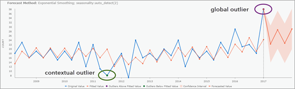

Es sind allerdings nicht zwangsläufig die größten oder kleinsten Werte einer Zeitserie, die als Ausreißer deklariert werden. Manchmal werden Werte auch anhand des Kontexts als Ausreißer identifiziert, nämlich wenn ihre Werte wesentlich größer oder kleiner sind als die Muster oder Trends der Zeitserie erwarten lassen. Solche Muster und Trends sind Bestandteil des Vorhersagemodells, das als Basislinie für die Ermittlung von kontextbezogenen Ausreißern fungiert. Nehmen wir z. B. eine Zeitserie mit der jährlichen Durchschnittstemperatur. Da die Durchschnittstemperaturen in den letzten Jahrzehnten angestiegen sind, spiegelt sich dies auch im angepassten Vorhersagemodell wider. Das bedeutet, dass ein Temperaturwert, der 1950 als typisch und nicht als Ausreißer angesehen würde, wahrscheinlich im Jahr 2020 als Ausreißer angesehen werden würde. Mit anderen Worten: Eine typische Temperatur von 1950 würde für die Standards des Jahres 2020 als niedrig angesehen werden.
Das nachstehende Diagramm zeigt eine Zeitserie mit einem kontextbezogenen und einem globalen Ausreißer. Der Wert des kontextbezogenen Ausreißers ist zwar nicht der kleinste Wert der Zeitserie, trotzdem wurde er als Ausreißer nach unten identifiziert, weil er nach unten hin am stärksten vom orangefarbenen Vorhersagemodell abweicht.
Kontextbezogene und globale Ausreißer in einer Zeitserie

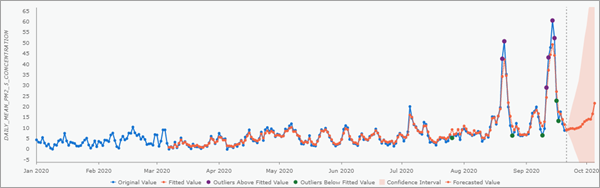

Ob Werte als Ausreißer identifiziert werden, ist ferner davon abhängig, wie gut das Vorhersagemodell auf die Zeitserie passt. Wenn das Vorhersagemodell im Allgemeinen mit den Zeitseriendaten übereinstimmt, können auch Werte, die lediglich geringfügig abweichen, als Ausreißer identifiziert werden. Entsprechend gelten manche Werte, auch wenn sie stärker vom Vorhersagemodell abweichen, nicht als Ausreißer, wenn das Modell weniger gut mit den Zeitseriendaten übereinstimmt.
Das nachstehende Diagramm zeigt mehrere Werte, die als Ausreißer identifiziert wurden. Diese Werte weichen auf den ersten Blick nicht besonders stark vom orangefarbenen Vorhersagemodell ab, ihre Abweichung ist aber wesentlich größer als die der restlichen Werte der Zeitserie.
Ausreißer nach Übereinstimmung mit dem Modell
