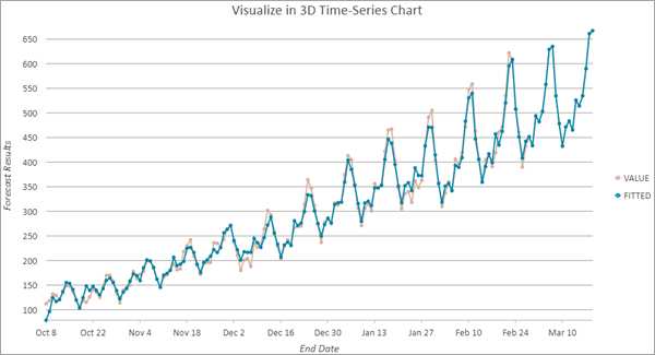

Abbildung
Abbildung: Werkzeug "Vorhersage mit exponentiellem Glätten"
Mit dem Werkzeug "Vorhersage mit exponentiellem Glätten" werden zukünftige Zeitintervalle vorhergesagt.
