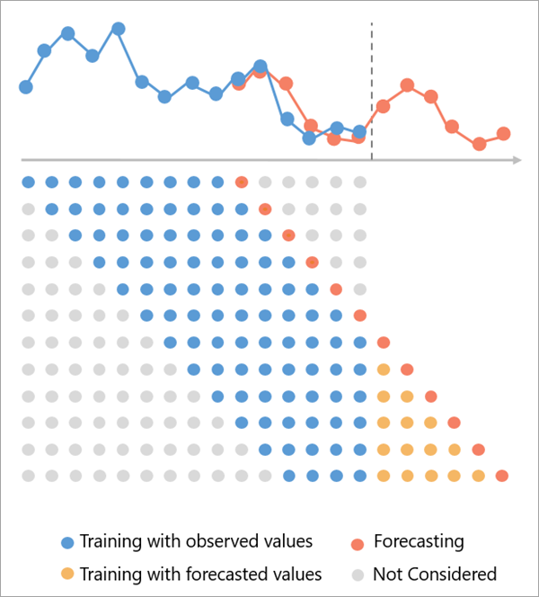

Darstellung einer Zeitserienvorhersage mit dem Werkzeug "Forest-basierte Vorhersage"

Zum Trainieren des Forest-Modells, das für Vorhersagen verwendet werden soll, müssen mit Zeitfenstern Sätze aus erklärenden und abhängigen Variablen erstellt werden. Verwenden Sie diesen Parameter, um anzugeben, ob diese Variablen linear trendbereinigt werden sollen und ob die abhängige Variable durch ihren Raw-Wert oder durch das Residuum eines linearen Regressionsmodells dargestellt werden soll. Dieses lineare Regressionsmodell verwendet alle Zeitintervalle innerhalb eines Zeitfensters als erklärende Variablen und das folgende Zeitintervall als abhängige Variable. Das Residuum wird durch Subtraktion des auf linearer Regression basierenden vorhergesagten Wertes vom Raw-Wert der abhängigen Variable berechnet.
Wenn im Parameter Weitere Variablen Variablen angegeben werden, oder wenn Gesamter Würfel oder Zeitserien-Cluster für den Parameter Modellmaßstab angegeben wurden, ist die Option Wert der einzige verfügbare Vorhersageansatz.
  • Modell mit Wert erstellen—Werte innerhalb des Zeitfensters werden nicht trendbereinigt, und die abhängige Variable wird durch ihren Raw-Wert dargestellt. Wenn weitere Variablen angegeben werden, oder wenn sich der Modellmaßstab nicht auf einzelne Positionen bezieht, ist dies der einzige verfügbare Vorhersageansatz, der dann auch als Standardeinstellung verwendet wird.
  • Modell mit Wert nach Trendbereinigung erstellen—Werte innerhalb des Zeitfensters werden linear trendbereinigt, und die abhängige Variable wird durch ihren trendbereinigten Wert dargestellt. Dies ist die Standardeinstellung.
  • Modell nach Residuum erstellen—Werte innerhalb des Zeitfensters werden nicht trendbereinigt, und die abhängige Variable wird durch das Residuum eines linearen Regressionsmodells unter Verwendung der Werte innerhalb des Zeitfensters als erklärende Variablen dargestellt.
  • Modell nach trendbereinigtem Residuum erstellen—Werte innerhalb des Zeitfensters werden linear trendbereinigt, und die abhängige Variable wird durch das Residuum eines linearen Regressionsmodells unter Verwendung der trendbereinigten Werte innerhalb des Zeitfensters als erklärende Variablen dargestellt.
