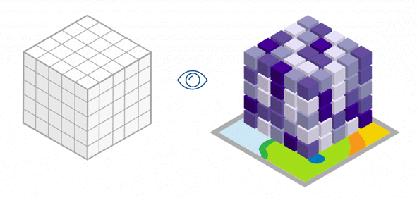

Raum-Zeit-Würfel-Layer erstellen (Space Time Pattern Mining Tools)
Zusammenfassung
Erstellt einen Raum-Zeit-Würfel-Layer aus einem netCDF-Raum-Zeit-Würfel, der mit einem Werkzeug aus dem Toolset Erstellung von Raum-Zeit-Würfeln erstellt wurde. Dieser Raum-Zeit-Würfel-Layer enthält eine Kopie aller Variablen und Analyseergebnisse des ursprünglichen Raum-Zeit-Würfels und wird der aktiven Szene oder Karte hinzugefügt.
Durch Auswählen des Raum-Zeit-Würfel-Layers in einer Szene im Bereich Inhalt wird das kontextbezogene Menüband "Raum-Zeit-Würfel-Layer" aktiviert. Dieses ermöglicht die interaktive Visualisierung der dreidimensionalen Darstellung des Raum-Zeit-Würfels.
Abbildung
Abbildung: Werkzeug "Raum-Zeit-Würfel-Layer erstellen"
