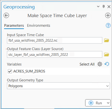

Zum Erstellen eines Raum-Zeit-Würfel-Layers müssen Sie das Werkzeug Raum-Zeit-Würfel-Layer erstellen verwenden. Sie können über den Bereich Geoverarbeitung oder die Registerkarte Karte auf das Werkzeug zugreifen.
Um einen Raum-Zeit-Würfel-Layer zu erstellen, führen Sie die folgenden Schritte aus:
  1. Klicken Sie auf der Registerkarte Karte auf Daten hinzufügen, und klicken Sie dann im Dropdown-Menü auf Raum-Zeit-Würfel-Layer.
    Das Werkzeug Raum-Zeit-Würfel-Layer erstellen wird geöffnet.
  2. Geben Sie die Parameter wie folgt an:
    Geoverarbeitungswerkzeug "Raum-Zeit-Würfel-Layer erstellen"
  3. Klicken Sie auf Ausführen, um das Werkzeug auszuführen.
    Ein Raum-Zeit-Würfel-Layer wird erstellt und dem Bereich Inhalt hinzugefügt. Der Raum-Zeit-Würfel-Layer wird in der 3D-Szene angezeigt.

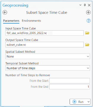

  9. Klicken Sie im Abschnitt Datenmanagement auf das Dropdown-Menü Raum-Zeit-Würfel-Management und dann auf Teilmengen-Würfel.
    Das Werkzeug Teilmenge eines Raum-Zeit-Würfels bilden wird geöffnet.
  10. Zum Entfernen der vorhergesagten Zeitschritte geben Sie die folgenden Parameter an:
    Geoverarbeitungswerkzeug "Teilmenge eines Raum-Zeit-Würfels bilden"
  11. Klicken Sie auf Ausführen, um das Werkzeug auszuführen.
