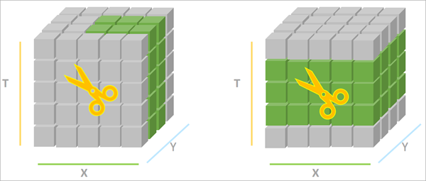

Zusammenfassung
Unterteilt einen Raum-Zeit-Würfel nach räumlicher Ausdehnung oder Zeit.
Das Werkzeug gibt die Positionen und Abschnitte des Eingabe-Raum-Zeit-Würfels aus, die die Kriterien der ausgewählten Teilmengen-Methoden erfüllen. Das Werkzeug kann eine räumliche Teilmenge eines Raum-Zeit-Würfels nach Features, einer Ausdehnung oder den Positionen eines anderen Raum-Zeit-Würfels bilden. Das Werkzeug kann außerdem eine zeitliche Teilmenge eines Raum-Zeit-Würfels nach einer Zeitspanne oder der zeitlichen Ausdehnung eines anderen Raum-Zeit-Würfels oder durch Entfernen der Zeitschritte vom Anfang oder Ende des Raum-Zeit-Würfels bilden. In den Ausgabe-Raum-Zeit-Würfel werden alle Variablen aufgenommen, die von den Werkzeugen im Toolset "Erstellung von Raum-Zeit-Würfeln" erstellt werden.
Abbildung
Abbildung: Werkzeug "Teilmenge eines Raum-Zeit-Würfels bilden"
