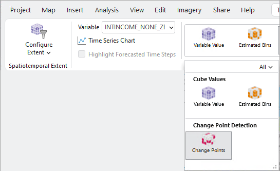

Wenn der Raum-Zeit-Würfel-Layer im Bereich Inhalt ausgewählt wird, wird das kontextbezogene Menüband "Raum-Zeit-Würfel" aktiviert. Die Design -Galerie befindet sich im Abschnitt "Visualisieren" des Menübandes.

Bei den Optionen für das Anzeigedesign handelt es sich um bereits symbolisierte 3D-Designs zum Visualisieren der ausgewählten Variablen und der zugehörigen Analyseergebnisse. Wenn Sie ein Anzeigedesign auswählen, wird die Visualisierung des Raum-Zeit-Würfel-Layers in der Szene aktualisiert. Der Inhalt der Design-Galerie ändert sich abhängig von der ausgewählten Variablen und dem Typ der ausgeführten Analyse.

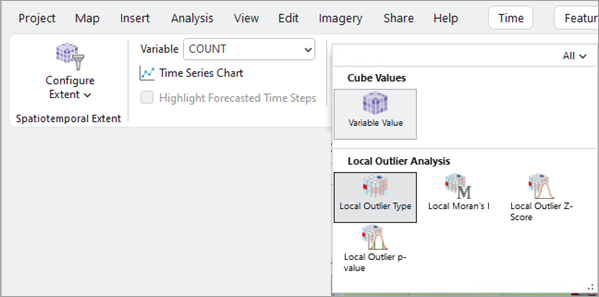

Lokale Ausreißeranalyse
Mit den Anzeigedesigns im Abschnitt Lokale Ausreißeranalyse können Sie die Analyseergebnisse aus dem Werkzeug Lokale Ausreißeranalyse visualisieren. Mit diesen Designs können Sie statistisch signifikante Cluster und Ausreißer raum- und zeitübergreifend erkunden.
Der Abschnitt "Lokale Ausreißeranalyse" in der Design-Galerie

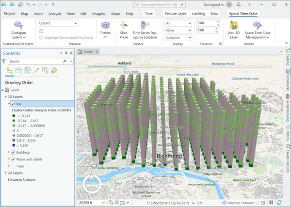

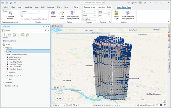

Lokaler Ausreißertyp
Mit dem Design Lokaler Ausreißertyp werden die Raum-Zeit-Abschnitte nach dem Cluster-Ausreißertyp der ausgewählten Würfelvariablen symbolisiert angezeigt. Mit diesem Design können Sie statistisch signifikante Cluster und Ausreißer (mit einem Konfidenzniveau von 95 Prozent) ausfindig machen.
Auf einen Raum-Zeit-Würfel angewendetes Anzeigedesign "Lokaler Ausreißertyp".

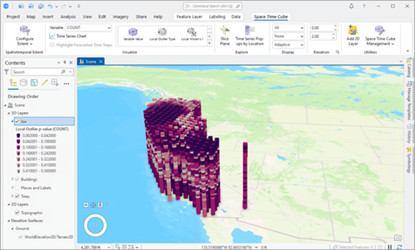

p-Wert des lokalen Ausreißers
Mit dem Design p-Wert des lokalen Ausreißers werden alle Raum-Zeit-Abschnitte im Würfel nach ihren p-Werten symbolisiert angezeigt. Legen Sie die Optionen im Dropdown-Menü Optionen für Bereich fest, und verwenden Sie dann den Bereichsschieberegler, um ein bestimmtes Niveau oder einen bestimmten Bereich der statistischen Signifikanz zu erkunden.
Auf einen Raum-Zeit-Würfel angewendetes Anzeigedesign "p-Wert des lokalen Ausreißers".

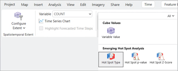

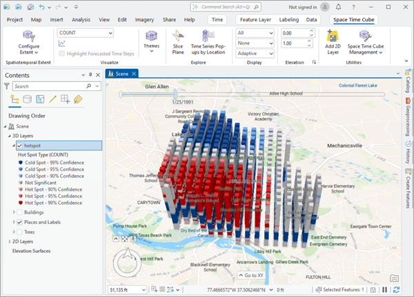

Hot-Spot-Typ
Mit dem Design Hot-Spot-Typ werden die Raum-Zeit-Abschnitte nach dem Hot-Spot-Typ der ausgewählten Würfelvariablen symbolisiert angezeigt. Die Abschnitte werden der Hot-Spot-Signifikanz nach farbig dargestellt.
Auf einen Raum-Zeit-Würfel angewendetes Anzeigedesign "Hot-Spot-Typ".

Veränderungspunkte erkennen
Mit dem Anzeigedesign im Abschnitt Veränderungspunkte erkennen können Sie die Ergebnisse aus dem Werkzeug Veränderungspunkte erkennen visualisieren, damit Sie erkunden können, wann Veränderungspunkte auftreten.
Der Abschnitt "Veränderungspunkte erkennen" in der Design-Galerie

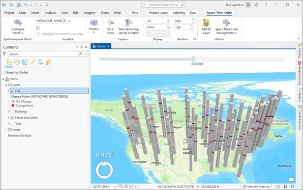

Mit dem Design Veränderungspunkte werden alle Raum-Zeit-Abschnitte angezeigt. Außerdem werden die Abschnitte an den einzelnen Positionen, an denen ein Veränderungspunkt erkannt wird, hervorgehoben.
Auf einen Raum-Zeit-Würfel angewendetes Anzeigedesign "Veränderungspunkte".

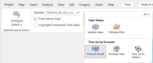

Zeitserienvorhersage
Mit den Anzeigedesigns im Abschnitt Zeitserienvorhersage können Sie die Vorhersageergebnisse aus den Werkzeugen im Toolset Zeitserienvorhersage visualisieren.
Der Abschnitt "Zeitserienvorhersage" in der Design-Galerie

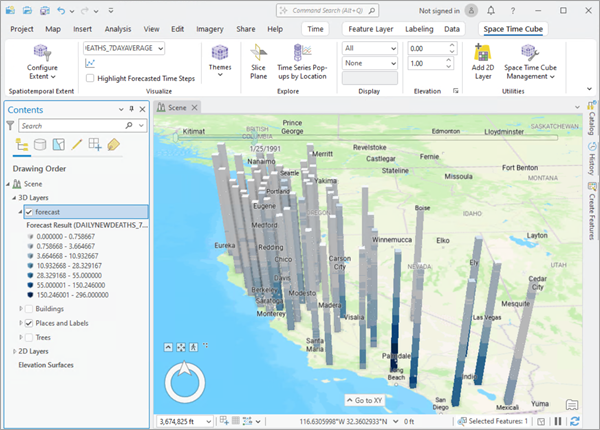

Vorhersageergebnis
Mit dem Design Vorhersageergebnis werden die Raum-Zeit-Abschnitte nach den vorhergesagten Werten der ausgewählten Variablen symbolisiert angezeigt.
Auf einen Raum-Zeit-Würfel angewendetes Anzeigedesign "Vorhersageergebnis".

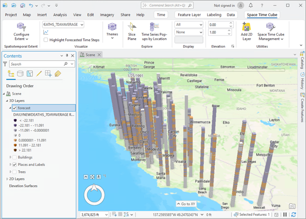

Residuumswert
Mit dem Design Residuumswert werden die Raum-Zeit-Abschnitte nach dem Residuumswert symbolisiert angezeigt. Das Residuum ist die Differenz zwischen dem ursprünglichen Wert und dem angepassten Wert eines Abschnitts.
Auf einen Raum-Zeit-Würfel angewendetes Anzeigedesign "Residuumswert".

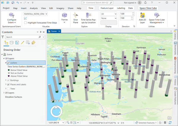

Zeitserien-Ausreißer
Mit dem Design Zeitserien-Ausreißer werden alle Raum-Zeit-Abschnitte angezeigt, und die Ausreißerabschnitte an den einzelnen Positionen im Eingabe-Raum-Zeit-Würfel werden hervorgehoben. Dieses Design kann nur auf Raum-Zeit-Würfel angewendet werden, die von den Werkzeugen im Toolset Zeitserienvorhersage ausgegeben wurden und für die der Wert des Parameters Ausreißeroption auf Ausreißer identifizieren festgelegt wurde.

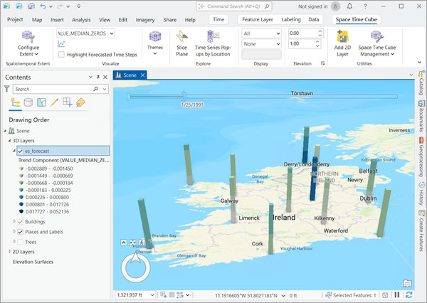

Trendkomponente
Mit dem Design Trendkomponente werden die Trendkomponentenwerte der einzelnen Abschnitte angezeigt.
Auf einen Raum-Zeit-Würfel angewendetes Anzeigedesign "Trendkomponente".

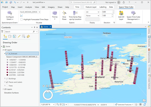

Jahreszeit-Komponente
Mit dem Design Jahreszeit-Komponente werden die saisonalen Komponentenwerte der einzelnen Abschnitte angezeigt.
Auf einen Raum-Zeit-Würfel angewendetes Anzeigedesign "Jahreszeit-Komponente".

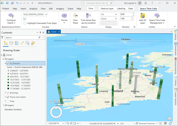

Ebenen- + Trendkomponente
Mit dem Design Ebenen- + Trendkomponente werden die Summen der Ebenen- und Trendkomponentenwerte der einzelnen Abschnitte angezeigt.
Auf einen Raum-Zeit-Würfel angewendetes Anzeigedesign "Ebenen- + Trendkomponente".
