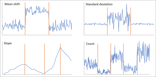

Abbildung
Abbildung: Werkzeug "Veränderungspunkte erkennen"

  • Mean Shift—Verschiebungen des Mittelwertes werden erkannt. Dies ist die Standardeinstellung.
  • Standardabweichung—Änderungen in der Standardabweichung werden erkannt.
  • Neigung (linearer Trend)—Änderungen der Neigung (linearer Trend) werden erkannt.
  • Anzahl—Änderungen im Mittelwert der Häufigkeitsdaten werden erkannt.
