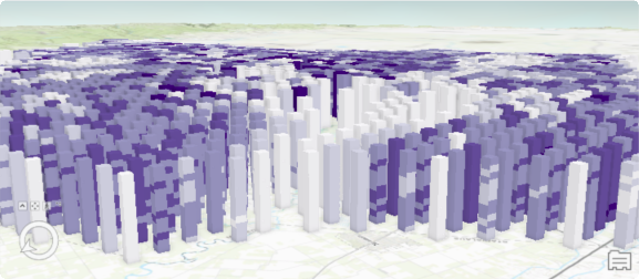

Wert

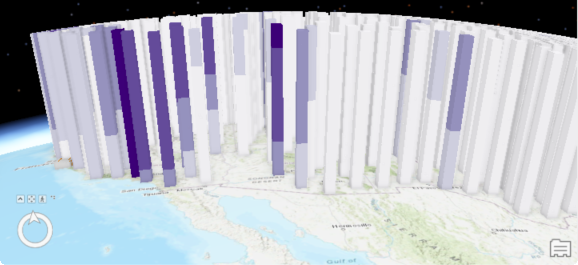

Mit der Option Wert wird der unverarbeitete numerische Wert des Parameters Würfel-Variable für jeden Abschnitt im Raum-Zeit-Würfel angezeigt. Diese Visualisierung kann besonders wichtig sein, wenn Sie im Rahmen der Würfelerstellung eine Aggregation durchführen und Punkte in Abschnitte oder zeitlich in Positionen aggregieren. Ein Beispiel finden Sie unten:
Ausgabe des Anzeigedesigns "Wert" im Werkzeug "Raum-Zeit-Würfel in 3D visualisieren"

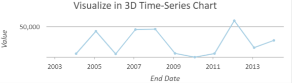

Außerdem wird ein Diagramm erstellt, das den Wert im Zeitverlauf für den gesamten Raum-Zeit-Würfel anzeigt. Ein Beispiel finden Sie unten:
Diagrammausgabe für das Anzeigedesign "Wert" im Werkzeug "Raum-Zeit-Würfel in 3D visualisieren"

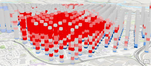

Hot- und Cold-Spot-Ergebnisse
Mit der Option Hot- und Cold-Spot-Ergebnisse kann die statistische Signifikanz jedes Abschnitts basierend auf der räumlichen und zeitlichen Hot-Spot-Analyse angezeigt werden, die im Werkzeug Trendanalyse von Hot-Spots ausgeführt wird. Das Werkzeug berechnet die Getis-Ord Gi*-Statistik für die einzelnen Abschnitte basierend auf der bei Ausführung des Werkzeugs festgelegten Nachbarschaft. Mit der Option Ergebnisse der Trendanalyse von Hot-Spots in 2D lassen sich Trends in diesen Ergebnissen identifizieren. Ein Beispiel finden Sie unten:
Ausgabe des Anzeigedesigns "Hot- und Cold-Spot-Ergebnisse" im Werkzeug "Raum-Zeit-Würfel in 3D visualisieren"

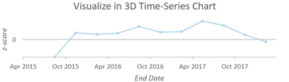

Außerdem wird eine Diagrammausgabe erstellt, in der die Z-Werte im Zeitverlauf für den gesamten Würfel dargestellt sind. Ein Beispiel finden Sie unten:
Diagrammausgabe des Anzeigedesigns "Hot- und Cold-Spot-Ergebnisse" im Werkzeug "Raum-Zeit-Würfel in 3D visualisieren"

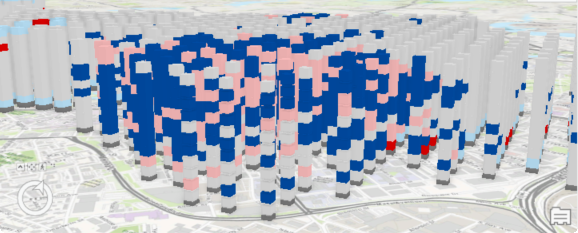

Mit der Option Cluster- und Ausreißerergebnisse lässt sich das jedem Abschnitt zugewiesene COType -Attribut aus der im Werkzeug Lokale Ausreißer-Analyse ausgeführten Raum-Zeit-Analyse anzeigen. Das Werkzeug berechnet die Anselin Local Morans I-Statistik für die einzelnen Abschnitte basierend auf den bei Ausführung des Werkzeugs festgelegten Nachbarschaftsparametern. Mit der Option Ergebnisse der lokalen Ausreißeranalyse in 2D werden diese Ergebnisse nach Position kategorisiert. Ein Beispiel finden Sie unten:
Ausgabe des Anzeigedesigns "Cluster- und Ausreißerergebnisse" im Werkzeug "Raum-Zeit-Würfel in 3D visualisieren"

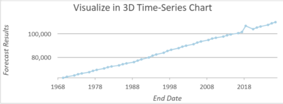

Diese Option umfasst auch ein Diagramm, in dem die Vorhersageergebnisse im Zeitverlauf für den gesamten Würfel dargestellt werden. Ein Beispiel finden Sie unten:
Ausgabe des Anzeigedesigns "Vorhersageergebnisse" im Werkzeug "Raum-Zeit-Würfel in 3D visualisieren"

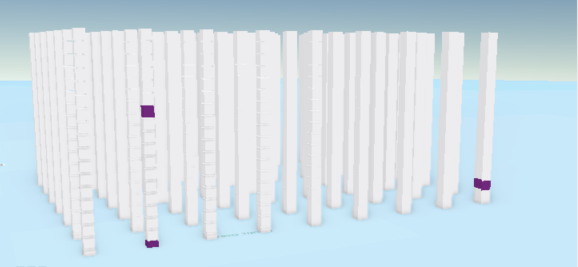

Zeitserien-Veränderungspunkte
Mit der Option Zeitserien-Veränderungspunkte werden die erkannten Veränderungspunkte in 3D angezeigt. Zeitschritte, die als Veränderungspunkte erkannt wurden, werden in Violett dargestellt und mit Veränderungspunkt beschriftet. Zeitschritte, die nicht als Veränderungspunkte erkannt wurden, werden in Hellgrau dargestellt und mit Keine Änderung beschriftet. Ein Beispiel finden Sie unten: Die Ausgabe enthält Felder, die angeben, ob der jeweilige Zeitschritt ein Veränderungspunkt ist. Daneben werden Schätzungen des Mittelwerts oder der Standardabweichung für den aktuellen und vorherigen Zeitschritt angezeigt.
Ausgabe des Anzeigedesigns "Zeitserien-Veränderungspunkte" im Werkzeug Raum-Zeit-Würfel in 3D visualisieren

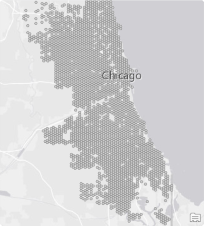

Positionen mit Daten
Mit der Option Positionen mit Daten können alle Positionen angezeigt werden, die Daten für den ausgewählten Wert des Parameters Würfel-Variable enthalten. Positionen für Bereiche, in denen keine Punkte aggregiert wurden, werden entfernt. Diese Option ist für Würfel, die durch das Aggregieren von Punkten erstellt wurden, immer verfügbar. Ein Beispiel finden Sie unten:
Ausgabe des Anzeigedesigns "Positionen mit Daten" im Werkzeug Raum-Zeit-Würfel in 2D visualisieren

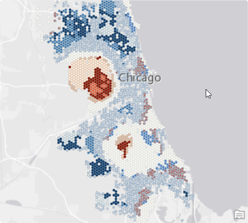

Mit der Option Hot- und Cold-Spot-Trends wird angezeigt, wo die Z-Werte für die einzelnen Positionen im Zeitverlauf zu- oder abgenommen haben. Diese Ergebnisse werden unter Verwendung der Mann-Kendall-Statistik berechnet, die für die Z-Werte des angegebenen Wertes des Parameters Würfel-Variable für die jeweilige Position ausgeführt wurde. Ein Beispiel finden Sie unten:
Ausgabe des Anzeigedesigns "Hot- und Cold-Spot-Trends" im Werkzeug "Raum-Zeit-Würfel in 2D visualisieren"

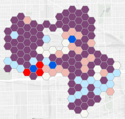

Mit der Option Ergebnisse der lokalen Ausreißeranalyse werden die Ergebnisse des Werkzeugs Lokale Ausreißeranalyse neu erstellt und angezeigt. Diese Ergebnisse zeigen signifikante Cluster und Ausreißer im Raum-Zeit-Würfel nach Abschnitt und kategorisieren die einzelnen Positionen nach Ergebnissen im Zeitverlauf. Ein Beispiel finden Sie unten:
Ausgabe des Anzeigedesigns "Lokale Ausreißeranalyse" im Werkzeug "Raum-Zeit-Würfel in 2D visualisieren"

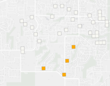

Die Option Positionen ohne räumliche Nachbarn zeigt für die letzte Analyseausführung alle Positionen ohne räumliche Nachbarn an und hängt deshalb bei der Analyse von zeitlichen Nachbarn ab. Dies kann hilfreich sein, um Positionen anzuzeigen, für die in der Analyse weniger Informationen zur Verfügung stehen als für ihre Nachbarn. Ein Beispiel finden Sie unten:
Ausgabe des Anzeigedesigns "Positionen ohne räumliche Nachbarn" im Werkzeug "Raum-Zeit-Würfel in 2D visualisieren"

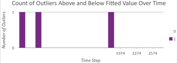

Zeitserien-Ausreißerergebnisse
Mit der Option Zeitserien-Ausreißerergebnisse werden die Ergebnisse des Parameters Ausreißeroption in den Werkzeugen der Zeitserienvorhersage für den angegebenen Wert des Parameters Würfel-Variable angezeigt. Dies sind Positionen mit Raum-Zeit-Abschnitten, die als zeitliche Ausreißer für die ausgewählte Würfel-Variable und die ausgeführte Analyse betrachtet werden. Zeitserien-Ausreißer können Werte sein, die erheblich von den Mustern und Trends der anderen Werte in der Zeitserie abweichen oder Dateneingabefehler vermuten lassen. Auch eine geringe Anzahl von Ausreißern in der Zeitserie einer Position kann sich negativ auf die Genauigkeit und die Zuverlässigkeit von Vorhersagen auswirken. Positionen mit Ausreißern, insbesondere am Anfang oder Ende der Zeitserie, können irreführende Vorhersagen generieren. Mit diesen Positionen können Sie besser einschätzen, wie verlässlich die für eine Position vorhergesagten Werte sind.
Mit der Option Zeitserien-Ausreißerergebnisse wird auch ein Balkendiagramm ausgegeben, das die Anzahl der zeitlichen Ausreißer für jeden Zeitschritt zeigt. Ein Beispiel finden Sie unten:
Ausgabe des Anzeigedesigns "Zeitserien-Ausreißerergebnisse" im Werkzeug "Raum-Zeit-Würfel in 2D visualisieren"

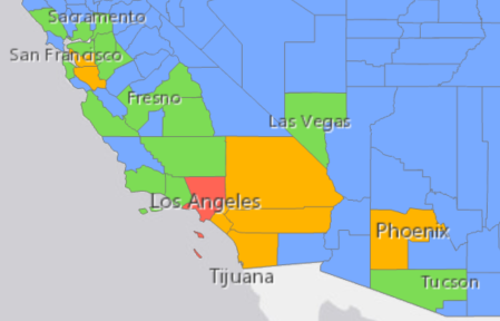

Ergebnisse der Zeitserien-Kreuzkorrelation
Mit der Option Ergebnisse der Zeitserien-Kreuzkorrelation wird ein Gruppen-Layer mit den Kreuzkorrelationsergebnissen angezeigt. Die Layer stellen zusammenfassend die stärksten Korrelationen (positiv, negativ und absolut) an jeder Position, die Kreuzkorrelationen jeder Zeitverzögerung und die statistische Signifikanz der Korrelationen dar. Ein Beispiel finden Sie unten:
Ausgabe des Anzeigedesigns "Ergebnisse der Zeitserien-Kreuzkorrelation" im Werkzeug "Raum-Zeit-Würfel in 2D visualisieren"

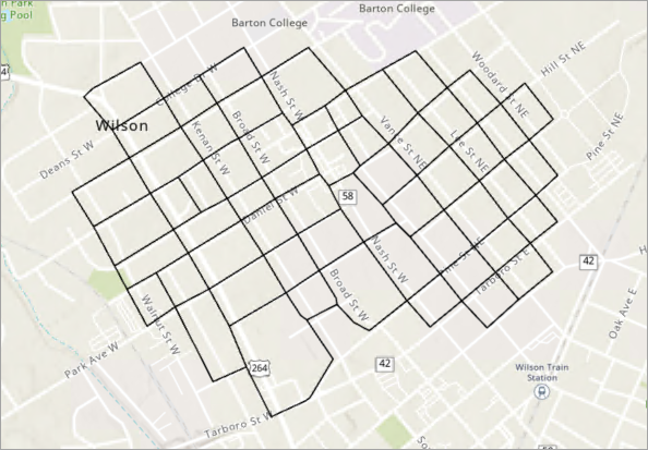

Footprints
Mit der Option Footprints werden alle Positionen für die ausgewählte Variable dargestellt. Im Layer werden Masken ignoriert, und es wird die vollständige räumliche Ausdehnung der Variablen angezeigt. Diese Option ist für alle Raum-Zeit-Würfel verfügbar. Ein Beispiel finden Sie unten:
Ausgabe des Anzeigedesigns "Footprints" im Werkzeug "Raum-Zeit-Würfel in 2D visualisieren"
