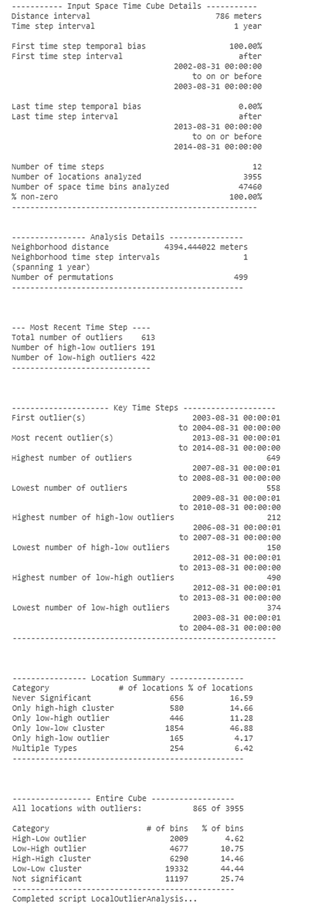

Zusätzlich wird während der Implementierung von Werkzeugen unten im Bereich Geoverarbeitung eine Zusammenfassung der Analyseergebnisse in Form von Meldungen angezeigt. Sie können auf diese Meldungen zugreifen, indem Sie mit der Maus auf die Fortschrittsleiste zeigen, auf die Schaltfläche Pop-out klicken oder den Abschnitt "Meldungen" im Bereich Geoverarbeitung einblenden. Sie können auch auf die Meldungen für ein zuvor ausgeführtes Werkzeug über den Geoverarbeitungsverlauf zugreifen.
Diese Meldungen enthalten Informationen zum Parameterwert Eingabe-Raum-Zeit-Würfel wie den Zeitraum, die zeitliche Verzerrung und die Anzahl der analysierten Abschnitte und Positionen. Darüber hinaus enthalten die Meldungen wichtige Informationen zu Ausreißern, die im letzten Zeitschritt aufgetreten sind, sowie eine Übersicht der Schlüsselzeitschritte, die von Interesse sein könnten. Wenn es beispielsweise darum ging, Gebiete mit unterdurchschnittlicher Performance in Ihrem Vertriebsgebiet zu ermitteln, und Sie nach Niedrig-hoch-Ausreißern suchen, finden Sie in den Meldungen den Schlüsselzeitschritt mit der höchsten Anzahl von Niedrig-hoch-Ausreißern.
Beispiel für Meldungen der lokalen Ausreißeranalyse
