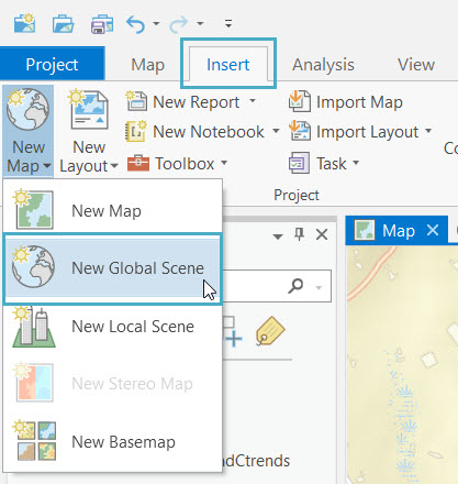

  2. Öffnen Sie eine Szene. Um eine Szene zu öffnen und die Ergebnisse des Werkzeugs in 3D rendern zu können, klicken Sie auf die Registerkarte Einfügen, klicken Sie auf Neue Karte, und wählen Sie eine neue globale oder lokale Szene aus.
    Öffnen Sie eine neue Szene.
