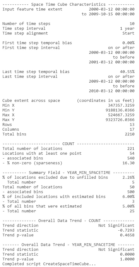

Werkzeugausgaben
Dieses Werkzeug erstellt verschiedene Ausgaben. Am augenfälligsten ist die Ausgabe der 2D-Karte, die die vorstehend festgelegten Kategorien enthält. Zusätzlich erscheint während der Verarbeitung durch die Werkzeuge unten im Bereich Geoverarbeitung eine Zusammenfassung der Analyseergebnisse in Form von Meldungen. Sie können auf diese Meldungen zugreifen, indem Sie mit der Maus auf die Fortschrittsleiste zeigen, auf das Pop-out klicken oder den Abschnitt "Meldungen" im Bereich Geoverarbeitung erweitern. Sie können auch auf die Meldungen für ein zuvor ausgeführtes Werkzeug über den Geoverarbeitungsverlauf zugreifen.
Beispielmeldung in "Trendanalyse von Hot-Spots"
