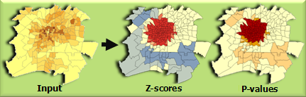

Abbildung
Abbildung zum Werkzeug "Hot-Spot-Analyse"
