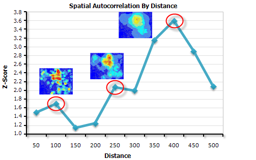

Abbildung
Abbildung des Werkzeugs "Inkrementelle räumliche Autokorrelation"
Z-Wertspitzen stellen Entfernungen dar, bei der die räumlichen Prozesse, die eine Cluster-Bildung fördern, am stärksten sind.

  • Wenn mehr als ein statistisch signifikanter Spitzenwert vorhanden ist, ist die Cluster-Bildung an jeder einzelnen Entfernung ausgeprägt. Wählen Sie die Spitzenentfernung aus, die dem gewünschten Analysemaßstab am besten entspricht; dies ist häufig der zuerst auftretende statistisch signifikante Spitzenwert.

  • Der Wert des optionalen Parameters Ausgabetabelle enthält den Entfernungswert bei jeder Iteration, den Morans I-Indexwert, den erwarteten Morans I-Indexwert, die Varianz, den Z-Wert und den p-Wert. Ein Spitzenwert ist eine Erhöhung des Z-Wertes gefolgt von einer Verringerung des Z-Wertes. Wenn mit dem Werkzeug beispielsweise für Entfernungen von 50, 100 und 150 Metern Z-Werte von 2,95, 3,68 bzw. 3,12 ermittelt werden, dann liegt der Spitzenwert bei 100 Metern. Die Ausgabetabelle umfasst ebenfalls ein Liniendiagramm der räumlichen Autokorrelation nach Entfernung. Darin wird der Z-Wert für jede Entfernung angezeigt, womit Sie die Spitzenwerte bestimmen können.
