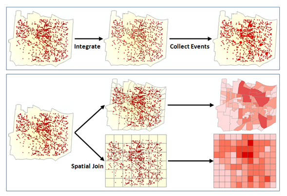

  • Mit dem Werkzeug wird bewertet, ob hohe oder niedrige Werte (z. B. die Anzahl von Straftaten, Unfallschwere oder aufgewendete Geldbeträge für Sportartikel) zur räumlichen Cluster-Bildung neigen. Das Feld mit diesen Werten ist das Analysefeld. Bei Punktereignisdaten sind Sie jedoch möglicherweise eher an der Einschätzung der Intensität eines Ereignisses interessiert und nicht so sehr an der Analyse der räumlichen Cluster-Bildung eines bestimmten Wertes, der mit diesen Ereignissen zusammenhängt. In diesem Fall müssen Sie die Ereignisdaten vor der Analyse zusammenfassen, indem Sie eine der folgenden Methoden anwenden:
    • Wenn das Untersuchungsgebiet Polygon-Features enthält, zählen Sie die Anzahl der Ereignisse in jedem Polygon mit dem Werkzeug Räumliche Verbindung. Das resultierende Feld, das die Anzahl der Ereignisse in jedem Polygon enthält, dient als Parameterwert für das Eingabefeld für das Werkzeug Hot-Spot-Analyse (Getis-Ord Gi*).
    • Erstellen Sie mit dem Werkzeug Netz erstellen oder Mosaik generieren ein Polygon-Gitter über den Punkt-Features. Zählen Sie dann die Anzahl der Ereignisse in jedem Gitter-Polygon mit dem Werkzeug Räumliche Verbindung. Entfernen Sie alle Gitter-Polygone außerhalb des Untersuchungsgebiets. Wenn viele der Gitter-Polygone im Untersuchungsgebiet NULL-Werte als Anzahl der Ereignisse enthalten, vergrößern Sie ggf. die Gittergröße des Polygons oder entfernen Sie diese Gitter-Polygone mit NULL-Wert.
    • Wenn eine Reihe von lagegleichen Punkten oder Punkten, die in geringer Entfernung zu anderen Punkten liegen, vorhanden sind, verwenden Sie das Werkzeug Integrieren mit dem Werkzeug Ereignisse erfassen, um Features mit einer bestimmten Entfernung zueinander zu fangen und eine neue Feature-Class mit einem Punkt an jeder eindeutigen Position mit zugehörigem Anzahl-Attribut zu erstellen, das die Anzahl der Ereignisse (der gefangenen Punkte) enthält. Verwenden Sie das resultierende ICOUNT-Feld als Parameterwert für das Eingabefeld für das Werkzeug Hot-Spot-Analyse (Getis-Ord Gi*).
      Hinweis:
      Wenn es sich bei den lagegleichen Punkten um redundante Datensätze handeln könnte, können Sie Duplikate mit dem Werkzeug Identische finden suchen und entfernen.
    Beispiele für die Verwendung der oben genannten Werkzeuge zur Aggregation von Ereignisdaten sind in der folgenden Abbildung dargestellt:
    Beispiele für die Zusammenfassung von Ereignisdaten
    Strategien zum Zusammenfassen von Ereignisdaten
