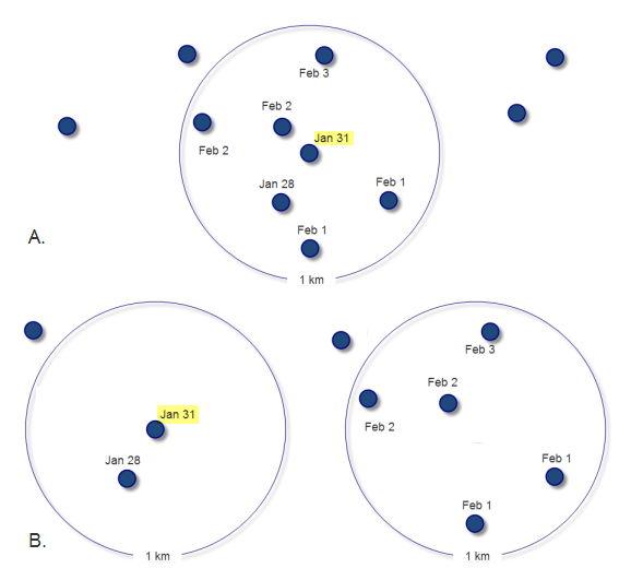

Wenn Sie Feature-Beziehungen mit dem Raum-Zeit-Fenster definieren, erstellen Sie keine Schnappschüsse der Daten. Stattdessen werden alle Daten für die Analyse herangezogen. Features, die räumlich und zeitlich nahe beieinander liegen, werden zusammen analysiert, da alle Feature-Beziehungen im Hinblick auf die Position und den Zeitstempel des Ziel-Features ausgewertet werden. Im oben aufgeführten Beispiel (A.) werden durch das Raum-Zeit-Fenster von 1 km und 7 Tagen sechs Nachbarn für das Feature "Jan 31" ermittelt.

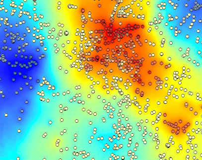

Auf Heatmaps werden Bereiche mit hoher Intensität (Hot-Spots) in der Regel rot und Bereiche mit geringer Intensität (Cold-Spots) blau dargestellt. In der unten dargestellten Grafik stellen die roten Bereiche die Orte dar, an denen die meisten Notrufe getätigt werden. In den blauen Bereichen werden relativ wenige Notrufe getätigt. Wie können Sie der unten dargestellten Karte Informationen über die zeitliche Dimension von Notrufen hinzufügen? Wie können Sie auf effektive Weise Gegebenheiten wie einzelne Ausbrüche, eine Verbrechensserie, die Auswirkungen der Akzeptanz einer neuen Technologie oder die jahreszeitlichen Schwankungen von Sturmmustern anhand von Karten darstellen?
Notruf-Heatmap

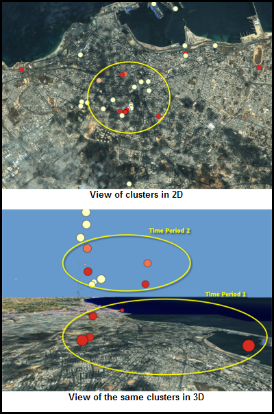

Die Darstellung von dreidimensionalen Daten (x- und y-Position plus Zeit) in einer zweidimensionalen Karte ist schwierig. Beachten Sie, dass Sie im unten dargestellten Beispiel erst dann erkennen können, dass es zwei deutliche Hot-Spots gibt (räumlich nahe beieinander, zeitlich jedoch voneinander entfernt), wenn die Daten dreidimensional dargestellt werden. Indem die Features basierend auf einem Zeitfeld extrudiert werden, wird deutlicher, welche Features zeitlich verbunden und zeitlich getrennt sind.
2D-Cluster im Vergleich zu 3D-Clustern
Dabei handelt es sich um identische Cluster in 2D- und 3D-Darstellung.

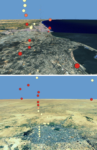

Eine weitere Methode zum Visualisieren der Ergebnisse einer Raum-Zeit-Cluster-Analyse ist die 3D-Visualisierung. Bei dieser Methode stellt die Zeit die dritte Dimension dar und Punkt-Features werden zur Darstellung des zeitlichen Fortschritts extrudiert. In der oben dargestellten 3D-Grafik befinden sich die ältesten Ereignisse zum Beispiel am weitesten unten und die aktuelleren Ereignisse werden weiter oben dargestellt, sodass sie dem Betrachter näher erscheinen.
Sie können eine 3D-Darstellung Ihrer Daten ähnlich der oben aufgeführten in einer 3D-Szene erstellen. Nachfolgend finden Sie Anweisungen zum Visualisieren der Ergebnisse Ihrer Raum-Zeit-Cluster-Analyse in ArcGIS Pro.

Führen Sie zunächst die Raum-Zeit-Cluster-Analyse aus. Anschließend können Sie die Ausgabe visualisieren, indem Sie die folgenden drei Schritte ausführen.

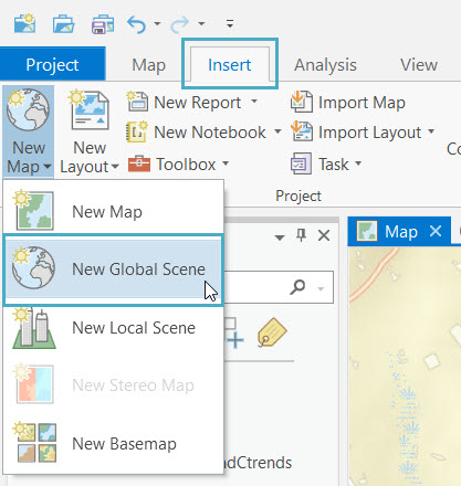

  1. Öffnen Sie eine Szene. Um eine Szene zu öffnen, klicken Sie auf der Registerkarte Einfügen auf Neue Karte und wählen Neue lokale Szene aus.
    Eine neue Szene öffnen
  2. Öffnen Sie die Attributtabelle Ihres Ausgabe-Feature-Layers, und sortieren Sie die Features nach Datum, sodass Sie das früheste Datum ermitteln können. Erstellen Sie ein neues Feld namens DateDiff, um die Zeitspannenwerte zu berechnen, die zum Projizieren der Höhe jedes Features verwendet werden. In diesem Beispiel basieren die Höhen auf der Anzahl der Tage, die seit dem Auftreten des ersten Ereignisses im Dataset vergangen sind.

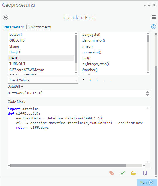

  3. Verwenden Sie ein Python-Skript, um die Werte für das neue Zeitspannenfeld zu berechnen. Klicken Sie mit der rechten Maustaste auf das gerade erstellte Feld, und wählen Sie Feld berechnen aus. Füllen Sie im Bereich Geoverarbeitung die Parameter und den Codeblock wie nachfolgend dargestellt aus, indem Sie das Datum in dem Codeblock durch das früheste Datum für die Features in Ihrem Ausgabe-Feature-Layer ersetzen.
    Bereich "Geoverarbeitung"
  4. Legen Sie die Höhenoberfläche auf null fest. Da die Zeit bei der Visualisierung Ihrer Ausgabe als vertikale Achse verwendet wird, ist es für eine genaue Interpretation wichtig, dass für alle Features dieselbe Basislinienhöhe festgelegt wird. Dazu müssen die Standard-Höhenservices deaktiviert werden, indem Sie alle Oberflächen -Layer, die in der Gruppe Höhenoberflächen im Bereich Inhalt angezeigt werden, deaktivieren.
    Hinweis:
    Beim nächsten Hinzufügen einer neuen Szene werden die Standard-Oberflächen automatisch gefüllt.

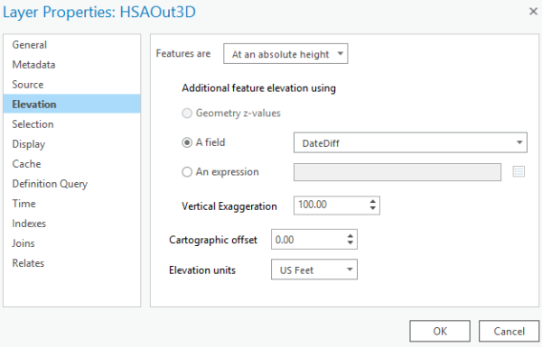

  5. Klicken Sie mit der rechten Maustaste auf den Ausgabe-Feature-Layer, wählen Sie Eigenschaften aus, und navigieren Sie zur Registerkarte Höhe. Ändern Sie die Einstellung für den Parameter Features sind in Mit einer absoluten Höhe, und legen Sie das Feld als das von Ihnen erstellte Feld DateDiff fest. Sie müssen wahrscheinlich mit verschiedenen Werten für Vertikale Überhöhung experimentieren, um die Visualisierung zu erstellen, die für Sie optimal geeignet ist.
    Registerkarte "Höhe"
