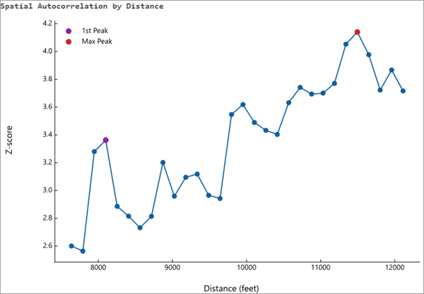

  • Verwenden Sie ein Entfernungsband, das die maximale räumliche Autokorrelation widerspiegelt. Immer dann, wenn Sie eine räumliche Cluster-Bildung in der Landschaft sehen, sehen Sie einen Beweis für die zugrunde liegenden räumlichen Prozesse, die arbeiten. Das Entfernungsband mit der maximalen Cluster-Bildung, wie vom Werkzeug Inkrementelle räumliche Autokorrelation gemessen, entspricht der Entfernung, bei der diese räumlichen Prozesse am aktivsten bzw. ausgeprägtesten sind. Führen Sie das Werkzeug Inkrementelle räumliche Autokorrelation aus, und achten Sie darauf, wo der resultierende Z-Wert einen Höhepunkt erreicht. Verwenden Sie die mit dem Höhepunktwert verknüpfte Entfernung für die Analyse.

    • Jeder Höhepunkt stellt eine Entfernung dar, bei der die Prozesse, die eine räumliche Cluster-Bildung fördern, stark ausgeprägt sind. Häufig gibt es mehrere Höhepunkte. Die mit größeren Entfernungen verknüpften Höhepunkte spiegeln im Allgemeinen generelle Trends wider (beispielsweise einen allgemeinen Ost-West-Trend, bei dem der Westen ein großer Hot-Spot und der Osten ein großer Cold-Spot ist). Meist interessieren Sie sich wohl hauptsächlich für die Höhepunkte, die mit kleineren Entfernungen verknüpft sind, oft den ersten Höhepunkt.
    • Ein unauffälliger Höhepunkt bedeutet häufig, dass es viele unterschiedliche räumliche Prozesse gibt, die bei einer Vielzahl von räumlichen Maßstäben arbeiten. Ziehen Sie ggf. weitere Kriterien heran, um die feste Entfernung für die Analyse zu ermitteln (z. B. die effektivste Distanz für die Korrektur).
    • Wenn der Z-Wert niemals einen Höhepunkt erreicht (also immer nur steigt) und zusammengefasste Daten (z. B. Landkreise) verwendet werden, bedeutet dies in der Regel, dass das Aggregationsschema zu grob ist. Die räumlichen Prozesse laufen bei einem Maßstab ab, der kleiner als der Maßstab der zusammengefassten Einheiten ist. Wenn Sie zu einem kleineren Analysemaßstab wechseln (zum Beispiel von Landkreisen zu Bezirken), können Sie möglicherweise einen Höhepunkt finden. Wenn Sie mit Punktdaten arbeiten und der Z-Wert nie einen Höhepunkt erreicht, bedeutet dies, dass viele unterschiedliche räumliche Prozesse in verschiedenen räumlichen Maßstäben zum Tragen kommen und Sie wahrscheinlich mit unterschiedlichen Kriterien zum Bestimmen der festen Entfernung für die Analyse arbeiten müssen. Wenn Sie das Werkzeug Inkrementelle räumliche Autokorrelation ausführen, stellen Sie außerdem sicher, dass der Wert Anfangsentfernung nicht zu groß ist.
    • Wenn Sie keine Anfangsentfernung angeben, wird vom Werkzeug Inkrementelle räumliche Autokorrelation eine Entfernung verwendet, bei der alle Features auf jeden Fall mindestens einen Nachbarn haben. Wenn die Daten räumliche Ausreißer enthalten, kann diese Entfernung für die Analyse jedoch zu groß sein. Dies kann den Grund dafür darstellen, dass in der Ausgabeberichtsdatei kein deutlicher Höhepunkt zu sehen ist. Die Lösung besteht darin, das Werkzeug Inkrementelle räumliche Autokorrelation für eine Auswahl auszuführen, aus der alle räumlichen Ausreißer vorübergehend ausgeschlossen wurden. Wenn nach Ausschluss der Ausreißer ein Höhepunkt gefunden wird, verwenden Sie die oben skizzierte Strategie, wobei Sie die Entfernung dieses Höhepunktes auf alle Features (einschließlich der räumlichen Ausreißer) anwenden. Dabei muss jedes Feature mindestens einen oder zwei Nachbarn haben. Wenn Sie sich nicht sicher sind, ob die Features räumliche Ausreißer enthalten, versuchen Sie Folgendes:

    Diagramm zur inkrementellen räumlichen Autokorrelation
    Bestimmen Sie eine Entfernung, bei der die Prozesse, die eine räumliche Cluster-Bildung fördern, am ausgeprägtesten sind.
