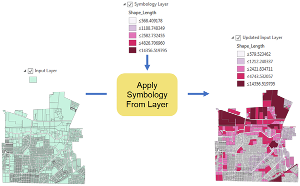

Wendet die Symbolisierung eines angegebenen Layers oder einer angegebenen Layer-Datei auf den Eingabe-Layer an. Das Werkzeug kann auf Feature-, Raster-, Netzwerkanalyse-, TIN- und geostatistische Layer angewendet werden.
Abbildung
Abbildung: Werkzeug "Symbolisierung aus Layer anwenden"
