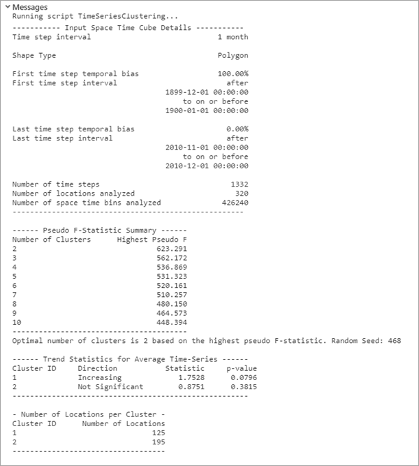

Fenster mit Meldungen zur Zeitserien-Cluster-Bildung

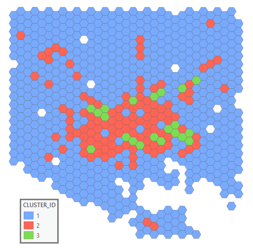

Die Standardausgabe des Werkzeugs Zeitserien-Cluster-Bildung ist eine neue Ausgabe-Feature-Class mit dem Feld CLUSTER_ID. Dieses gibt an, zu welchem Cluster die jeweilige Position gehört. Diese Ausgabe-Feature-Class wird dem Bereich Inhalt hinzugefügt, wobei ein eindeutiges Farbrendering-Schema auf das Feld CLUSTER_ID angewendet wird. Das Feld CENTER_REP gibt an, welche Positionen im Raum-Zeit-Würfel für die einzelnen Cluster am repräsentativsten sind (als Medoiden der Cluster bezeichnet). Dieses Feld enthält den Wert 1 für den Medoiden jedes Clusters. Alle anderen Positionen enthalten den Wert 0.
Ergebnis der Zeitserien-Cluster-Bildung
Beispiel für das Ergebnis des Werkzeugs "Zeitserien-Cluster-Bildung"

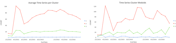

Ausgaben des Diagramms "Zeitserien-Cluster-Bildung"
Diagramme werden erzeugt, wenn Sie eine Ausgabetabelle für Diagramme erstellen. Im Diagramm Durchschnittliche Zeitserie pro Cluster wird bei jedem Zeitschritt für jeden Cluster der Durchschnitt von Analysevariable angezeigt. Das Diagramm Zeitserie-Cluster-Medoiden zeigt die Medoid-Zeitserie jedes Clusters an. Mit einer Kombination dieser Diagramme können Sie sowohl den Gesamtdurchschnitt als auch die repräsentativen Zeitserien nach Cluster gegliedert visualisieren. Dies entspricht der Zusammenfassung der Kategorien eines univariaten Datasets mithilfe des Durchschnitts und des Medianwertes.
Ausgabediagramme für die Zeitserien-Cluster-Bildung

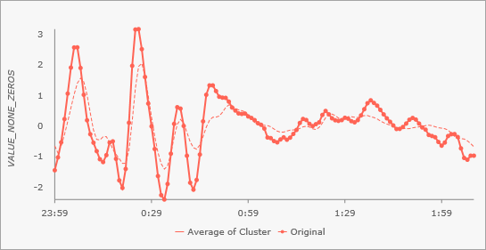

Sie können den Parameter Zeitserien-Pop-ups aktivieren verwenden, um Zeitseriendiagramme in den Pop-ups der Ausgabe-Features zu erstellen, die die Zeitserie des Features und die durchschnittliche Zeitserie aller Features im selben Cluster anzeigen. So können Sie sehen, wie die Zeitserie des Features im Vergleich zu anderen Features im selben Cluster aussieht und wie gut sie durch den Cluster repräsentiert wird.
Pop-up-Diagramm für die Zeitserien-Cluster-Bildung

Wenn Sie den Parameter Anzahl der Cluster leer lassen, wertet das Werkzeug die optimale Anzahl der Cluster aus. Der Wert wird im Meldungsfenster angegeben. Die Bestimmung der Cluster-Anzahl ist einer der schwierigsten Aspekte von Workflows zur Cluster-Bildung. Dieses Werkzeug ermittelt die optimale Anzahl, indem es verschiedene Möglichkeiten für die Cluster-Anzahl ausprobiert und diejenige identifiziert, die zur effektivsten Cluster-Bildung führt.
Das Werkzeug probiert jeden Wert zwischen 2 und 10 Clustern aus. Jeder Wert wird 10-mal wiederholt, wobei in den Algorithmen für die Cluster-Bildung nach dem Zufallsprinzip Startwerte verwendet werden. Wenn Profil (Korrelation) mit mehr als 10.000 Punkten verwendet wird, wird der CLARA-Algorithmus stattdessen 20 Mal für jede der 9 möglichen Cluster-Anzahlen ausgeführt. Für jedes dieser 90 (bzw. 180) Ergebnisse der Cluster-Bildung (10 bzw. 20 für jede der 9 möglichen Cluster-Anzahlen) wird eine Pseudo-F-Statistik berechnet. Dazu wird die Fehlerquadratsumme im globalen Medoid durch die Fehlerquadratsumme in den Cluster-Medoiden dividiert, wobei eine Korrektur für die Verwendung größerer Cluster-Anzahlen vorgenommen wird. Dies kann als das Verhältnis zwischen der Ähnlichkeit zwischen Gruppen und der Ähnlichkeit innerhalb einer Gruppe interpretiert werden. Größere Werte der Pseudo-F-Statistik deuten darauf hin, dass die Zeitserien den repräsentativen Zeitserien ihres Clusters ähnlicher sind als der repräsentativen Zeitserie des gesamten Datasets, was auf eine effektive Cluster-Bildung schließen lässt. Weitere Informationen sowie Formeln für die Berechnung der Pseudo-F-Statistik finden Sie unter Funktionsweise des Werkzeugs "Multivariate Cluster-Bildung".
