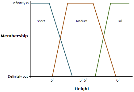

Wenn Sie im obigen Beispiel einer Anwendung für die Körpergröße bei Ihren drei Größenklassen "klein", "mittelgroß" und "groß" bleiben, können diese drei Klassen in Fuzzy-Logik einander überlappen.
Körpergrößen von Zugehörigkeitsklassen
Im obigen Beispiel ist die volle Zugehörigkeit zu einer Klasse wie folgt definiert:
  • Klein: < 1,50 m (ca. 5 Fuß)
  • Mittelgroß: 1,60 m (5' 3 1/2") bis 1,70 m (5' 8 1/2")
  • Tall: > 1,80 m (ca. 6 Fuß)
Für die "klein"-Menge (oder -Klasse) ist eine Person mit einer Größe von 1,50 m und darunter definitiv Teil dieser Menge. In dem Fall wird eine 1 zugewiesen. Jede Größe über 1,50 m (5') und unter 1,60 m (5' 3 1/2") ist zwischen der "klein"- und der "mittelgroß"-Menge (oder -Klasse). Die Größen zwischen 1,50 m (5') und 1,55 m (5' 1 3/4") sind mit einer höheren Wahrscheinlichkeit Teil der "klein"-Menge. Die Größen von 1,55 m (5' 1 3/4") bis 1,60 m (5' 3 1/2") sind möglicherweise Teil der "klein"-Menge, aber mit höherer Wahrscheinlichkeit Teil der "mittelgroß"-Menge.

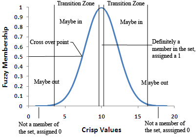

Im Fuzzifizierungsprozess wird die ideale Zugehörigkeitsdefinition für eine Menge festgelegt. Jedem Wert des Phänomens, der der Mengendefinition komplett entspricht, wird eine 1 zugewiesen. Allen Werten, die definitiv nicht Teil der Menge sind, wird eine 0 zugewiesen. Alle Werte, die zwischen diesen zwei Grenzwerten liegen, befinden sich in der Übergangszone der Menge. Sie liegen also irgendwo auf der Grenze. Je weiter die Werte vom idealen Wert oder vom Mittelpunkt der Menge entfernt sind, desto kleiner ist der Wert auf einer kontinuierlich abnehmenden Skala von 1 bis 0, der ihnen zugewiesen wird. Je niedriger der zugewiesene Wert ist, desto geringer ist die Möglichkeit, dass der ursprüngliche Wert des Phänomens ein Element dieser Menge ist.
Der Fuzzifizierungswert 0,5 ist der Übergangspunkt. Jeder Fuzzy-Wert größer als 0,5 bedeutet, dass der ursprüngliche Wert des Phänomens ein Element der Menge sein kann. Wenn die Fuzzifizierungswerte unter 0,5 fallen, ist es weniger wahrscheinlich, dass der ursprüngliche Wert des Phänomens ein Element der Menge ist. Die Werte sind möglicherweise nicht Teil der Menge.
Schema der Fuzzy-Zugehörigkeitsfunktion
Die Breite der Übergangszone hängt von dem zu modellierenden Phänomen, davon, was über dieses Phänomen bekannt ist, von der Definition der Menge und von der Genauigkeit der Messung ab. Durch Änderung der Parameter der Fuzzifizierungssfunktion können die Merkmale der Übergangszone definiert werden. In der folgenden Abbildung ist die Funktion "Fuzzy Gaussian" mit drei verschiedenen Kurven, die anhand der geänderten Parameter der Funktion abgeleitet wurden, dargestellt.
Zugehörigkeitsfunktion "Fuzzy Gaussian", die über Parameterwerte geändert wurde
Die Parameter dienen als Modifikatoren für die Definition der Menge. Die Modifikatoren charakterisieren die mögliche Überlappung oder den Mittelweg zwischen Mengen.
