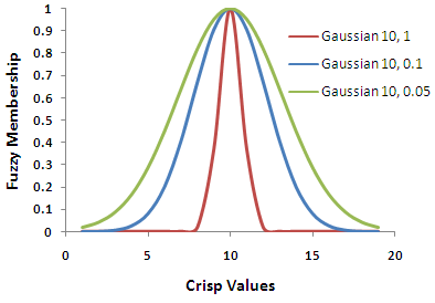

Die Spanne bestimmt, wie schnell sich die Fuzzy-Zugehörigkeitswerte von 1 auf 0 verringern. Je größer der Wert, desto steiler die Fuzzyfizierung um den Mittelpunkt. Das heißt, wenn die Spanne kleiner wird, nähern sich die Fuzzy-Zugehörigkeiten langsamer dem Wert 0. Die Auswahl des entsprechenden Wertes für die Spanne ist ein subjektiver Prozess, der vom Bereich der exakten Werte abhängig ist. Für die Zugehörigkeitstypen "Gauß'sche" und "Nah" ist der Standardwert 0,1 ein guter Ausgangspunkt. Üblicherweise schwanken die Werte innerhalb der Bereiche [0,01–1] bzw. [0,001–1]. Für die Zugehörigkeitstypen "Klein" und "Groß" ist der Standardwert 5 ein guter Ausgangspunkt, bei dem die Werte üblicherweise zwischen 1 und 10 schwanken.

Gauß'sche: Weist am Mittelpunkt den Zugehörigkeitswert 1 zu.
Der Zugehörigkeitswert sinkt auf 0 für Werte, die entsprechend einer Normalkurve vom Mittelpunkt abweichen. Gauß'sche ähnelt dem Typ Nah, weist jedoch eine schmalere Spanne auf.
Mittelpunkt: Der Standardwert ist der Mittelpunkt des Wertebereichs des Eingabe-Rasters.
Spanne: Der Standardwert ist 0,1. Üblicherweise schwanken die Werte zwischen [0,01–1].
